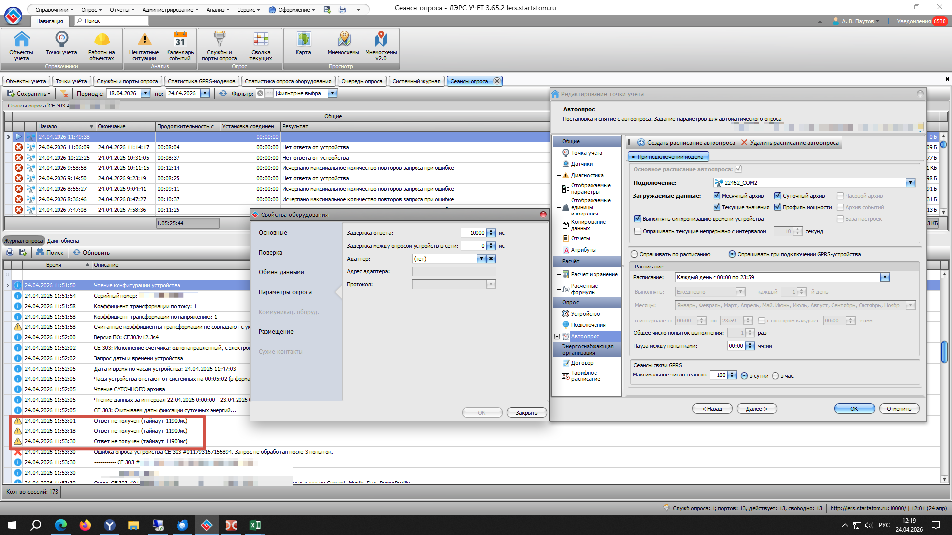

Общее число попыток выполнения подключения точки в одном сеансе во время автоопроса "При подключении GPRS-устройства"
Почему при отсутствии связи во время автоопроса, выполняется 3 попытки подключения?
В настройках автоопроса “при подключении GPRS-устройства” этот параметр вообще неактивен!
Где изменить?

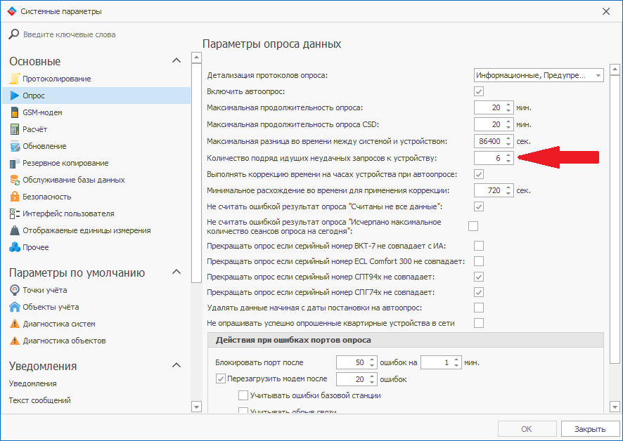

при создании автоопроса параметр “Общее число попыток выполнения активен” и по умолчанию - 3.
после создания автоопроса, параметр неактивен со значением 1.
по факту - 3 попытки.
НО
как можно вообще задавать этот параметр, если устройство само подключается и мы не можем это регулировать?
