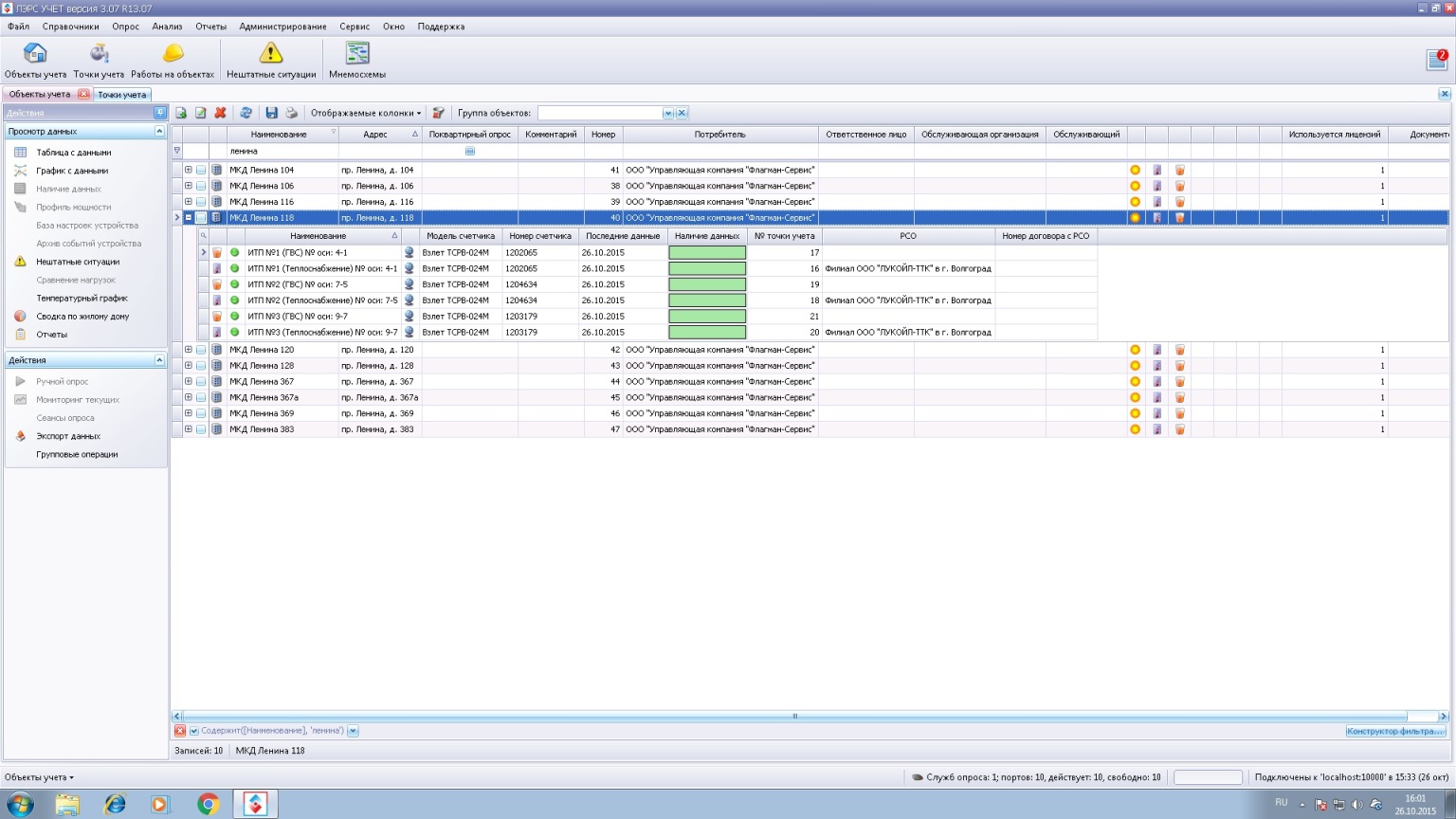

Требуется помощь в составлении отчетной формы для нескольких точек учета, а именно:
Имеем объект учета в котором 3 системы ЦО и 3 системы ГВС, которые в свою очередь привязаны к номерам АИТП и осям.
Задача: необходимо формировать срочное донесение в котором указаны значения ИТОГО + очет по точке учета ЦО + отчет по ГВС например 1 АИТП, далее тоже самое для 2 и 3 АИТП
Должно получится 1 лист срочное донесение, 2 лист суточный отчет ЦО, 3 лист суточный отчет по ГВС
Еще фишка в том, что таких объектов много и хотелось бы формировать все одним разом.
Кстати, когда был семинар в Москве, я задавал такой вопрос, попросили задать вопрос на форме, сейчас объектов заметно прибавилось, как и прибавилось работы у формирующих срочные донесения и отчеты инженеров, попросили решить проблему.

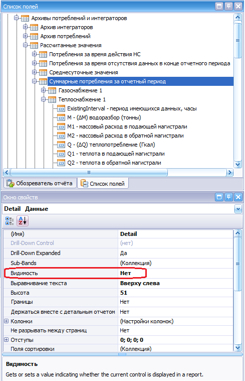

Создайте отчетную форму на основе ‘Ведомость параметров объекта учета (системная)’ или используя помощник.
Включите 3 точки учета по теплоснабжению и 3 точки учета по ГВС.
Данные за отчетный период хранятся в узле ‘Суммарные потребления за отчетный период’.
Если не нужна посуточная расшифровка, расположите все элементы управления в секции PageHeader или ReportHeader. Секцию Detail сделайте невидимой задав свойство Видимость = ‘Нет’.
