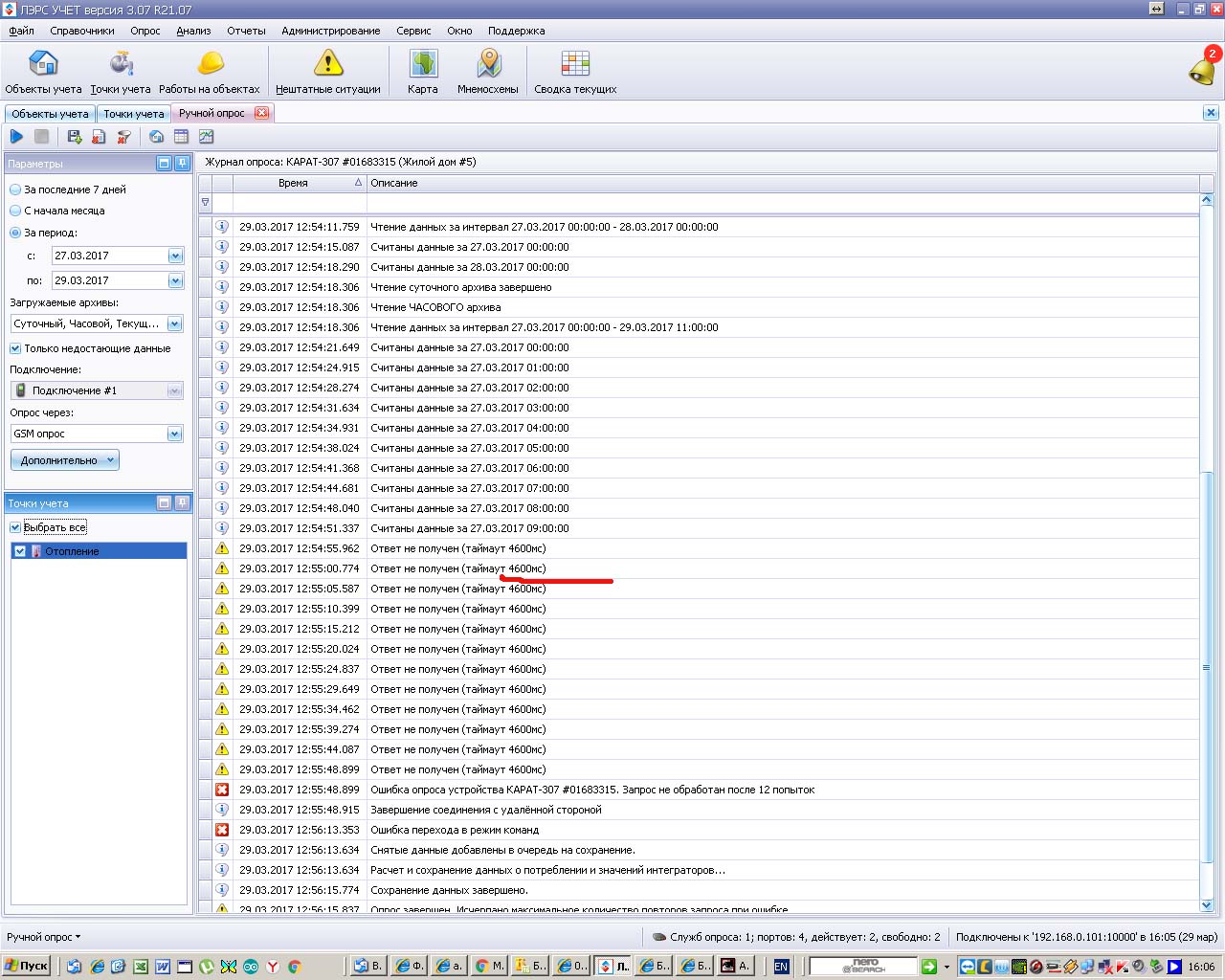

Запускаю ручной опрос узла, читаю суточные архивы… без разницы - за один день, неделю, месяц… читаются первые 9 часов и дальше пошли тайм-ауты. Ну и как положено 15 таймов - до свиданья.

Чудеса продолжаются… пока не могу дозвониться до прибора штатным ПО (имеюв виду то, что не могу понять как штатное ПО вообще прозванивается. По инструкции просто надо указать номер и все, но диспетческий модем на это не реагирует - “глаза” моргнут, линия даже не думает заниматься и сразу NO CARRIR). Чудеса с ручным опросом. Начал уменьшать время задержки в ЛЭРС и о-па! Опрос так и идет только до 9:00, но… если задержка была 3 сек, то тайм-аут был 7600 мс. Поставил задержку 2 сек (то есть всего на секунду меньше) тайм-аут - 4600! О, сразу 3 секунды уменьшилось. Задавал чтение сразу суточных, часовых и текущих архивов. Суточные прочитал без проблем, часовые только до 9:00, потом тайм-ауты и до текущих, естественно, уже не добрался.
При задержке в 1 сек. там-аут изменился пропорционально (3600), зато чтение пошло с проблемами, но после ряда ошибок (от 2 до 4) все-таки прочитал. Остановился на задержке 1250 мс.

Поменял СИМ-ки, сейчас конкретно CSD-шные, любые настройки модема (и не одного), результат один - до 9:00 норма, дальше тайм-аут. Заводской программой не могу опросить вообще. Карат Дата дозванивается, чего-то гоняет-гоняет (не данные, глаза не мОргают на модеме) и выдает NO CARRIER. Карат Экспресс 4, дозванивается, начинает считывать настройки и через какое-то время вываливается с ошибкой… нет связи с прибором (что-то такое).
И вот такая картинка в наличии данных.
