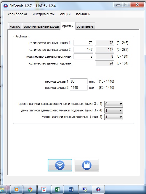

В приборе, доступ к которому вы предоставили, выставлены расчетный час 1 и расчетный день 1. При этом в суточном архиве записи сохраняются по времени в 11:22:00 до 20 числа. С 21 числа суточные записи сохраняются по времени в 15:23:00. Это противоречит настройкам расчетного часа. Не могли бы вы прокомментировать с чем это связанно?
Кроме того, такая ситуация наблюдается во всех сеансах опроса, журналы которых вы приложили.
Добрый день. Мы пришли к такому выводу, что когда прибор настраиваешь (в какое время) с того момента у него и начинается отсчёт суток (это в старой версии прибора, в новой версии отсчёт начинается в 00.00)
Если я сейчас его перенастрою то он будет показывать другое время
Такая ситуация не наблюдалась на приборах ранее. Прибор сохранял архивы согласно расчетным суткам и часу.
Можете ли вы перенастроить прибор, что бы данные в архиве сохранялись согласно расчетному часу?
Так же хотелось бы увидеть данные, которые вы считываете штатным ПО.
Суточные и часовые. А с временем что произошло даже не знаю, убежало как то вперёд на 4 часа. Наверное вмешательство из вне произошло.

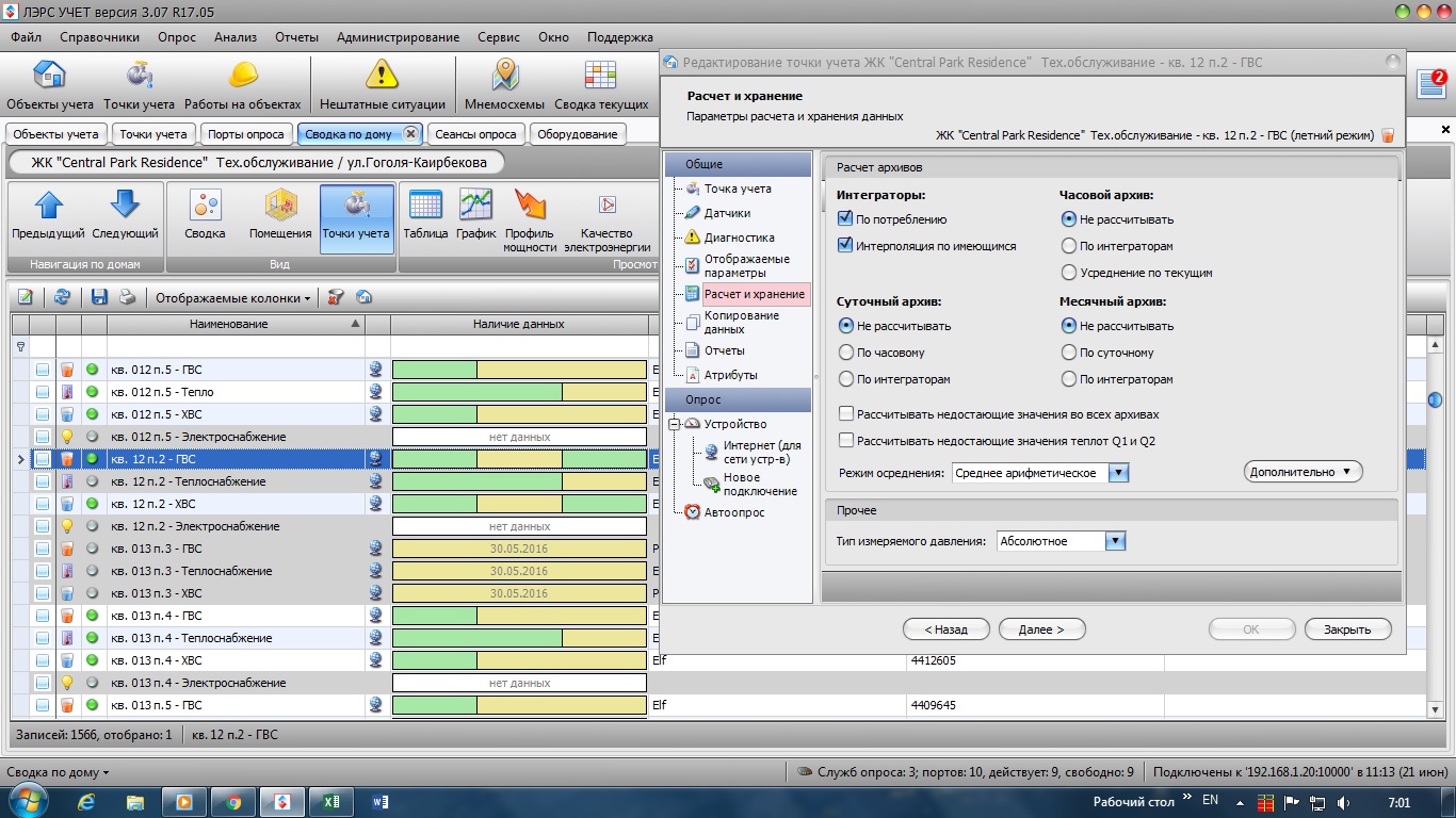

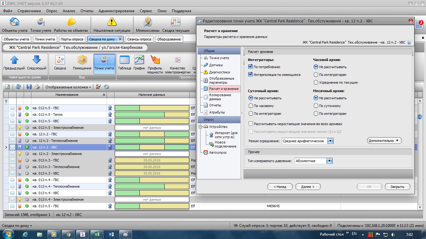

Покажите настройки вкладки Расчет и хранение для Точек учета, у которых данные считываются через день.

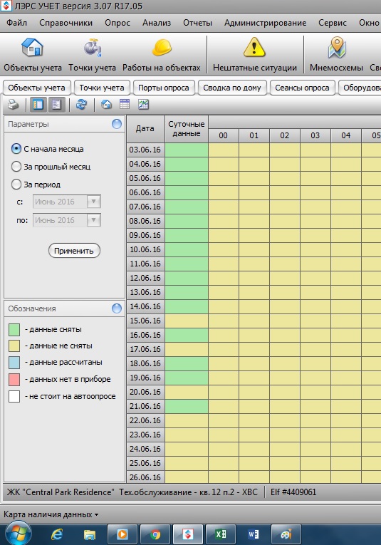

Покажите скриншот наличия данных, отдельно для каждой точки учета.
Через день пусто было, мы просто в ручном режиме перекачивали
Такой момент ещё есть, если сделать экспорт данных за какой нибудь период, а потом эти же данные импортировать то всё что было скачено но показывало что нет данных или данные отсутствуют появляются.
