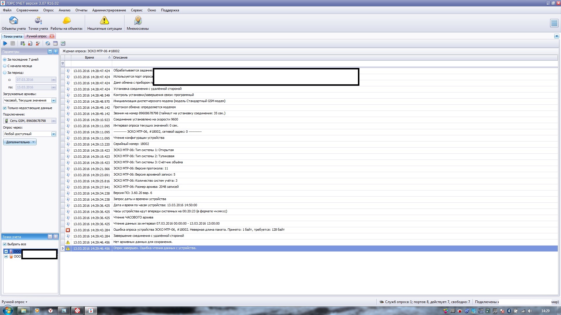

Возникли проблемы с сбором данных с ЭСКО МТР-06 версия ПО 3.60.20
опрос завершается ошибкой при чтении архивных данных, текущие данные считываются без проблем.
Ошибка возникает на всех вычислителях с такой версией, заводской программой опрашивается без проблем.

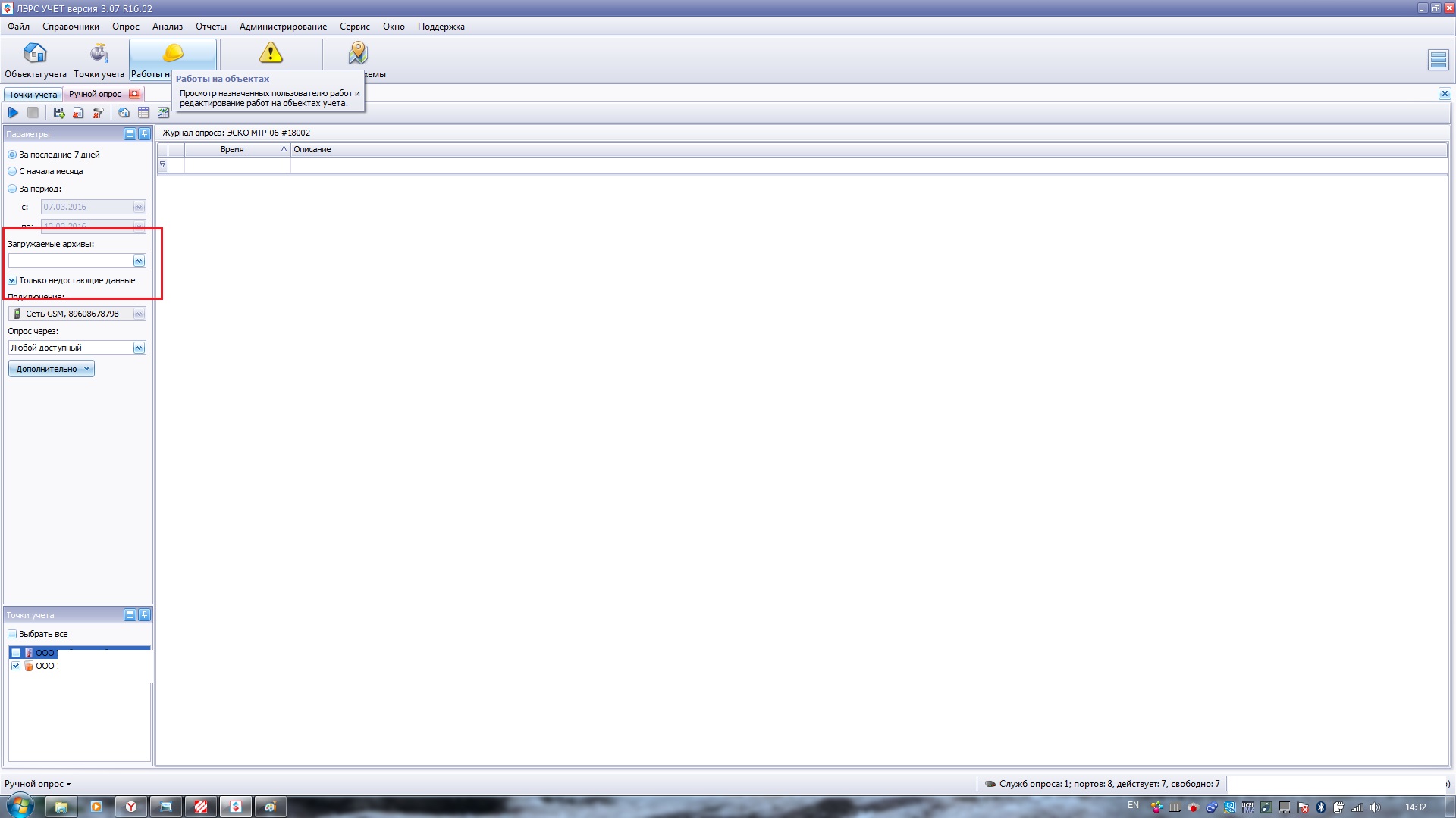

плюс ко всему небольшая недоработка интерфейса, при выборе ручного опроса приходится каждый раз выбирать чтение часового архива, например с вкт там суточный уже выбран по умолчанию.

Заводское ПО MtrArc
Вычислитель с вертикальными кнопками. По моему скриншоту видно что данные получает, а вот архивные данные ошибка…
Текущие данные читаются всегда и нет никаких ошибок

Прикладываю дамп и журнал, версия прибора ЛЭРСом определяется правильно, сравнивал на объекте непосредственно на тепловычислителе
dump.Модем_№2_(COM3).2016-03-14.log (249 KB)
Журнал опроса ЭСКО МТР-06.xls (22 KB)
