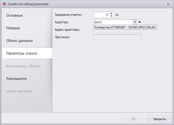

По идее вы уже сейчас можете использоваться эту связку для опроса. Раз El3100 работает в прозрачном режиме, то в ЛЭРС можно использовать стандартный gprs модем, а для оборудования ИМ2300 просто не указывать адаптер при создании устройства в точке учета, все должно работать.
В свойствах устройства и так адаптер не указывается при работе через Им 2318М(который RS485-Rs232)
Если адаптер не выбран, то опрос идет самого ИМ2300, если выбран, то через ИМ2318.
Им2318Lan это другое мы используем ИМ2318М

Не совсем понятно, вам надо, чтобы работал опрос им2300 через адаптер им2318м или без какого либо адаптера вовсе? Опишите подробную схему.
Сейчас для опроса ИМ2300 обязательно нужен адаптер модема ИМ2318М. Без него не работает. При этом в свойствах устройства адаптер не указывается. Из разговора с тех. поддержкой Элдис они реализовали эмуляцию ИМ2318М в своих модемах+их программный комплекс. Модемы серии EL, как альтернатива ИМ2318
