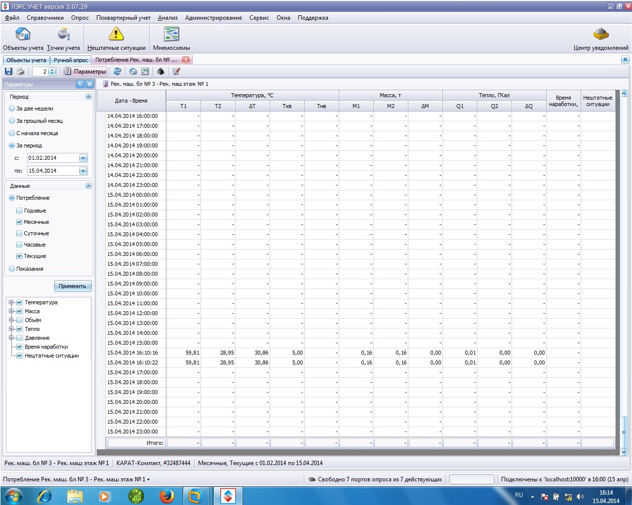

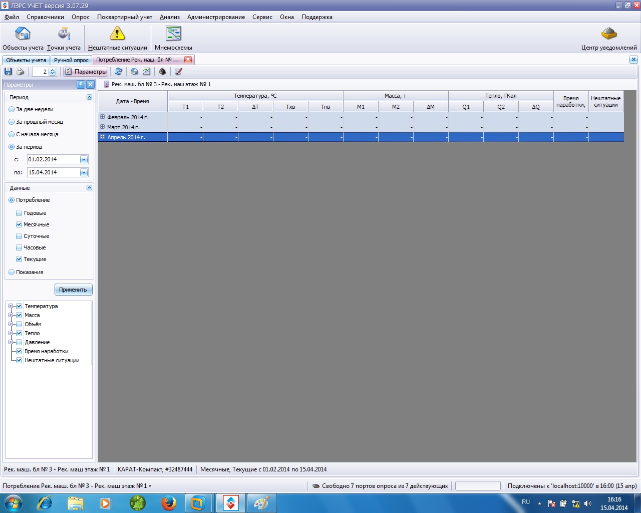

Скидываю скриншот + файлик. Думаю так будет все ясно и понятно.
dump.Блок_№3_рекуп_маш.log (46.2 KB)

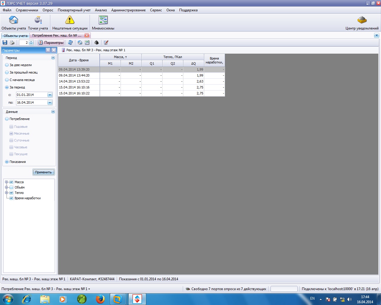

Приложите ещё скриншот таблицы потребления с 1 января по 16 апреля с отмеченным флажком “Показания”.
Хорошо приложил.
Судя по вашим скриншотам, месячные данные у вас не запрашивались.
Рекомендуем вам обновиться до последней версии 3.07 R8. В ней был сильно переработан расчёт потребления по интеграторам. После обновления убедитесь, что в настройках автоматического опроса у вас указаны месячные архивы и текущие значения.
