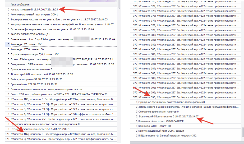

Здравствуйте.
Меркурий 228 поддерживает опрос Меркурий 230 в пакетном режиме, в котором существенно ускоряется загрузку профиля мощности и других архивов. ЛЭРС же опрашивает Меркурий 230 через Меркурий 228 в обычном режиме, т.е. каждый профиль мощности, каждый архив запрашивается отдельным запросом, а это растягивается в ЛЭРС на десятки минут(если считывать к примеру профиль за месяц), когда в той же АСТРА Энергоучет опрос идет считанные минуты.
В этой теме Вы мне ответили, что ЛЭРС поддерживает опрос в пакетном режиме.
Я сравнил дампы опроса ЛЭРС и АСТРА в пакетном режиме. Разница в запросах существенна и заметна невооружённым взглядом.
080892: 2017-07-18 23:18:31,8185232 +0,0000532

И ЛЭРС запрашивает каждый профиль, в итоге получается на запрос каждого профиля время тратится больше 1 сек, сутки будет опрашиваться примерно 1 минуту, 8 дней - соответственно примерно 8 минут.
АСТРА же скачала 8 дней профиля мощности за 1 минуту(скриншот в приложении).
Так поддерживает ли ЛЭРС опрос через Меркурий 228 в пакетном режиме? И если нет стоит ли ожидать?
При необходимости предоставлю доступ к приборам.
Приложил для сравнения журнал обмена из ЛЭРС и скриншот логфайла из АСТРА
журнал опроса 230.xls (769 KB)
