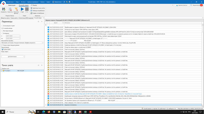

Опрашиваю электросчётчик Меркурий 234 ARTX2-03 (D)PBR через модем ЛЭРС GSM Plus.
Настройки порта 9600, 8, n, 1.
Опрос не проходит.
Связь 93%.
Настраивал счётчик с помощью модема iRZ ATM 21, создавал точку в ЛЭРС УЧЁТ, с этим же модемом, всё проходило хорошо.
Подскажите, пожалуйста, в чём может быть проблема?
Ещё Меркурий 234 ART (СПОДЭС) нет в списке поддерживаемых устройств на сайте. Они поддерживаются, или в зависимости от ситуации?
опрашиваю по протоколу DLMS/COSEM

все пункты руководства проверены
и прибор работал с другим модемом
поэтому возник вопрос

не удалось победить ЛЭРС GSM Plus.
везде, где поменяли счётчики на Меркурий, установили модемы iRZ, с абсолютно идентичными настройками порта, и всё заработало.
Счётчики в ЛЭРС GSM Plus были подключены на доп. порты COM2 по RS485 .
Настройки порта 1234;USERSET2@13.
Собственно такие же установлены по умолчанию.
Но ни один из пяти не стал опрашиваться.
