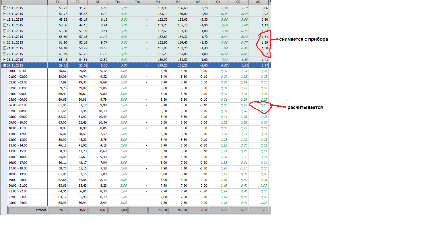

При опросе Multical 601,602 в часовых данных снимается весь архив, но часовая тепловая энергия рассчитывается. При этом суточные данные снимаются с прибора. Опрашивается через модуль 67-00-10. Скажите пожалуйста в чем может быть причина?
Причина может быть в том, что модуль верха не архивирует тепловую энергию в суточных показаниях. Сделайте распечатку часовых данных заводской программы и проверьте, есть ли там теплопотребление.
