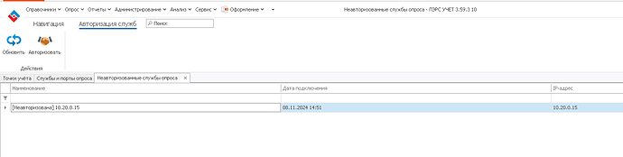

Покажите IP-адрес компьютера Службы опроса и IP-адрес в не авторизованных.
Покажите с каким IP Служба опроса заведена в ЛЭРС УЧЕТ.

Переустановил. Внес изменения в файл, прописав адрес сервера.
На самом сервере, через пункт “неавторизованные” авторизовался.
По iP адресу так и не работает, по токену - да, сразу подцепился.
