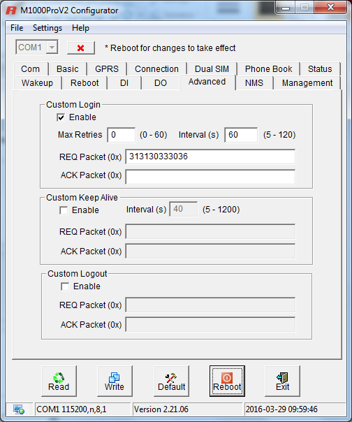

В программе-конфигураторе модема Robustel можно задать в шестнадцатеричном коде Login Request Packet и Login Acknowledge Packet. Что туда вписать, чтобы лерс принял его, как родного?
Вкладка Advanted2 -Custom Login -Enable активировать -REQ Packet забить 6 последних цифр S/N контроллера включая ноли. Это и будет идентификатор. У нас работает.
Забил в шестнадцатиричном виде шесть последних цифр серийного номера, не помогло.
Серийный номер 00123456789000, забиваем в REQ Packet 373839303030, так?

В каком виде GPRS-коммуникатор Robustel должен выдать идентификационный пакет, чтобы Ваша программа не жаловалась:“Не удалось считать пакет идентификации”?
В любом. Эта ошибка означает, что ваш модем не передал пакет идентификации вообще. После подключения ЛЭРС УЧЁТ в течение 3х секунд ждёт от 1 до 8 символов идентификатора, которые не приходят. energon вам подсказал как активировать отправку пакета (Вкладка Advanced2 → Custom Login → Enable).

1 Как я уже писал, я последовал совету energon, и это не помогло. Пробовал передавать и 6, и 8 последних цифр серийного номера, это не работает.

Пробовал передавать последние шесть цифр серийного номера и в виде текстовой строки, и в каждом байте - одна цифра. Результат: “Ошибка 29.03.2016 09:59:44 Ошибка идентификации GPRS-контроллера Robustel. Ошибка подключения контроллера. Ошибка идентификации GPRS-модема. Не удалось считать пакет идентификации. Локальный адрес: xx.xx.xx.xx:xxxxx; Удалённый адрес: xx.xx.xx.xx:xxxxx (Имя входа: PollHost)”

Идентификатор может быть любым от 1 до 8 байт. Главное, чтобы в ЛЭРС УЧЁТ вы его указали правильно.

Ещё раз повторяю, что для Robustel вы самостоятельно задаёте идентификатор в поле REQ Packet. Что вы туда занесёте это ваше дело.

Спасибо за подробные ответы. Теперь GPRS-по вызову почти работает. Проблема только с вызовом при помощи SMS. Об этом спрошу в другой теме.
Сюрпризом для меня оказалось то, что Идентификатор в Свойствах оборудования - модема, представляет собой первые от 1 до 8 байт, передаваемые приборным модемом в порт службы опроса, в ШЕСТНАДЦАТЕРИЧНОМ ВИДЕ, о чём нигде не написано ;;-)))
