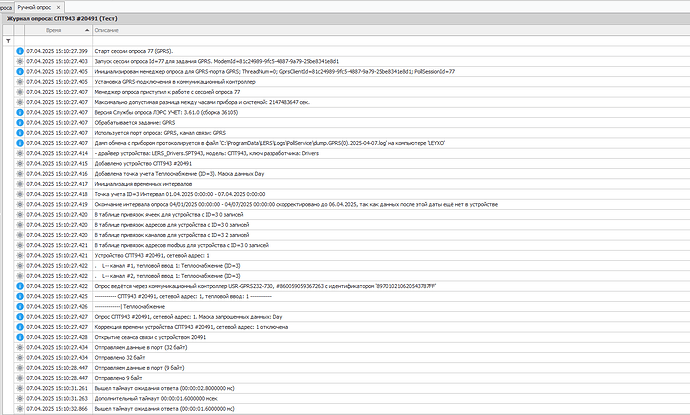

Создали порт опроса, модем подключен к порту
Создали объект и точку учета, завели СПТ и пробовали еще ECL
Итог: не контроллер (RS-485) не вычислитель (RS-232, пробовали опросить и 943 и 941) не опрашиваются в ручном режиме

Не можем понять, в чем причина того, что опрос у нас никак не идет?
Везде пишется “нет ответа от прибора”…

По этой части руководства избороздили все вдоль и поперек.
  • таймаут увеличивали;
  • по ip адресу модем подключается, видим соединение с ним как в программе, так и по индикации на нем;
  • сетевой адрес сходится - пробовали даже менять на вычислителе и на модеме (ставили 0 и 1);
  • протокол указан верный;
  • параметры связи порта устройства совпадают с параметрами связи модема;
  • кабели пробовали разные, распиновка верная (по подобной распиновке подключают эти же самые модемы к такому же вычислителю наши коллеги, но в другом ПО диспетчеризации).

Попробуйте выполнить последний пункт заявленной статьи. Опросите рассматриваемые приборы в заводской программе производителя каждого из приборов, используя те же параметры, что и в ЛЭРС УЧЕТ.
Лучше всего предварительно подключить каждый из приборов напрямую к компьютеру Службы опроса и провести его опрос поочередно в ЛЭРС УЧЕТ и заводской программе производителя с одинаковыми параметрами по прямому подключению.
Попробуем, по результатам - отпишусь. Спасибо!
