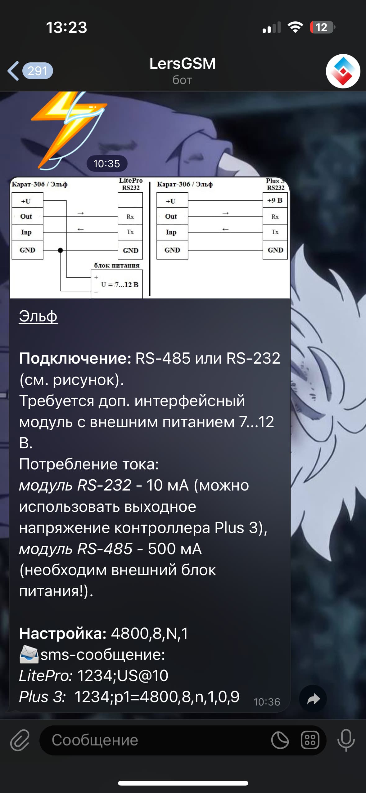

Добрый день, подскажите в чем может быть проблема при опросе прибора учета Эльф
dump.com1.2025-08-08.log (4,6 МБ)
Журнал опроса2.xlsx (13,9 КБ)
Настройку модема проводил по SMS

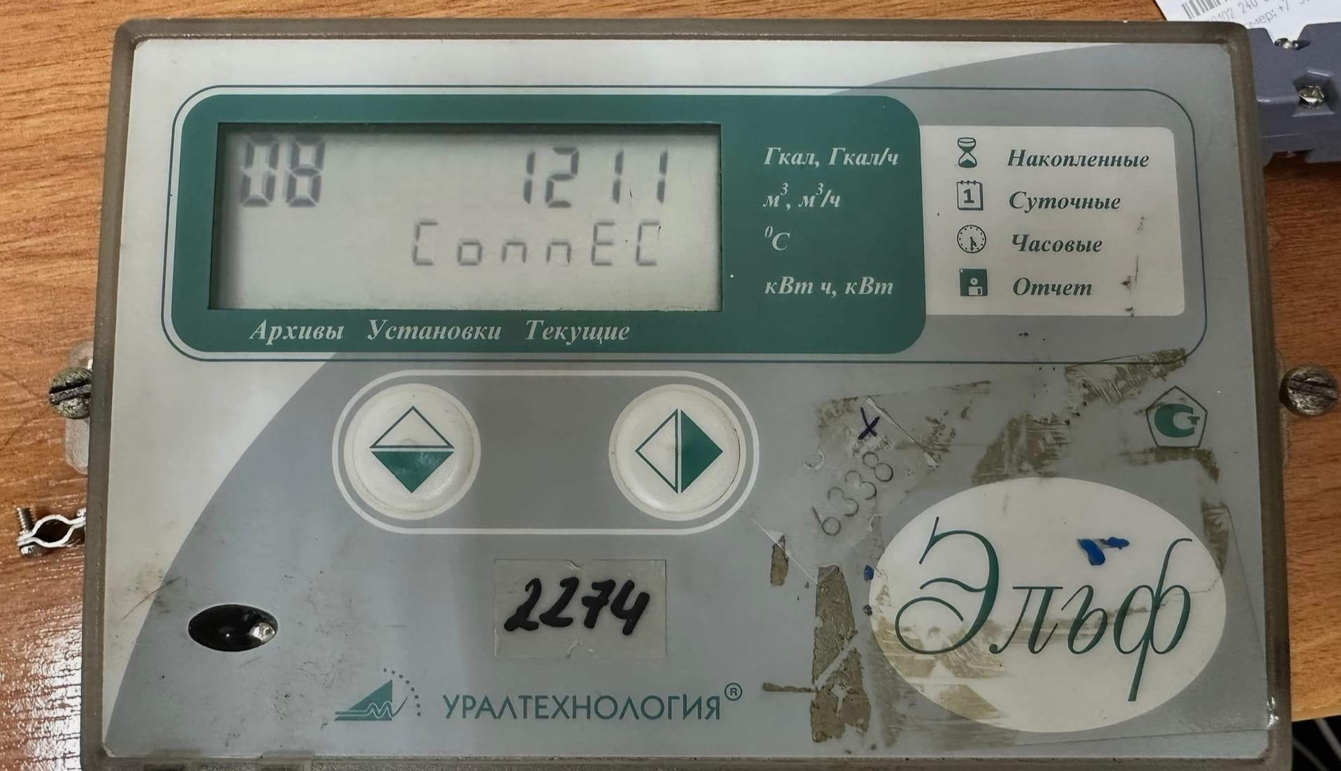

Судя по фотографии, это, вероятно, очень старый прибор, в котором ещё нет поддержки протокола Modbus. ЛЭРС Учёт работает с Эльфом по Modbus. Признаком поддержки этого протокола является наличие в группе параметров “net” параметра с выбором протоколов. Возможные значения протокола: net1, net2, net3.
Эльф передает данные по Modbus при значениях net2 и net3.
