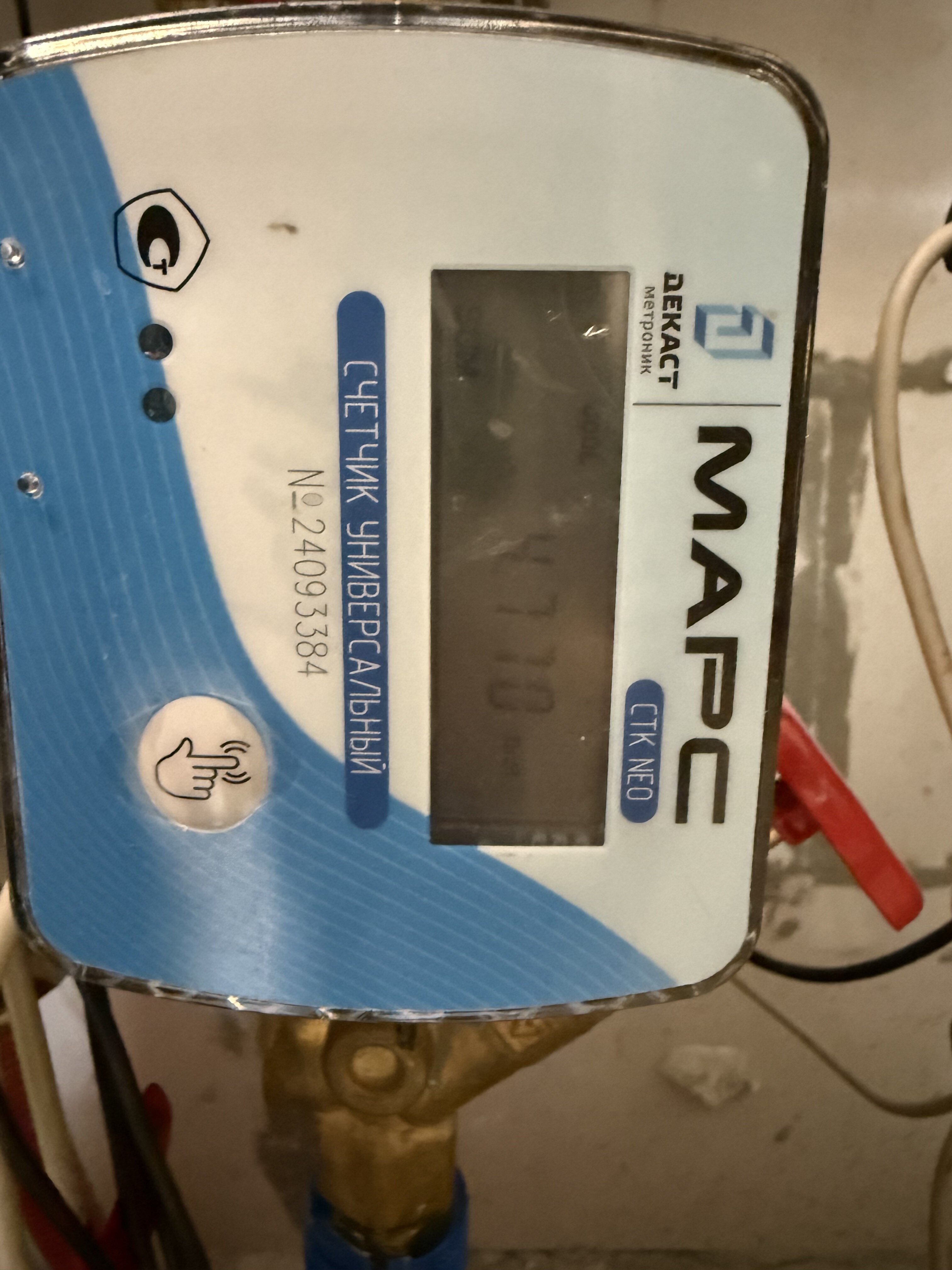

Кстати, добрался до прибора и у него на экране сетевой адрес не отображается, точнее отображается но только 0000000 и такая картина на нескольких приборах.

А вы можете прислать фото прибора и/или его паспорт?
Счетчик с другим номером но такой же

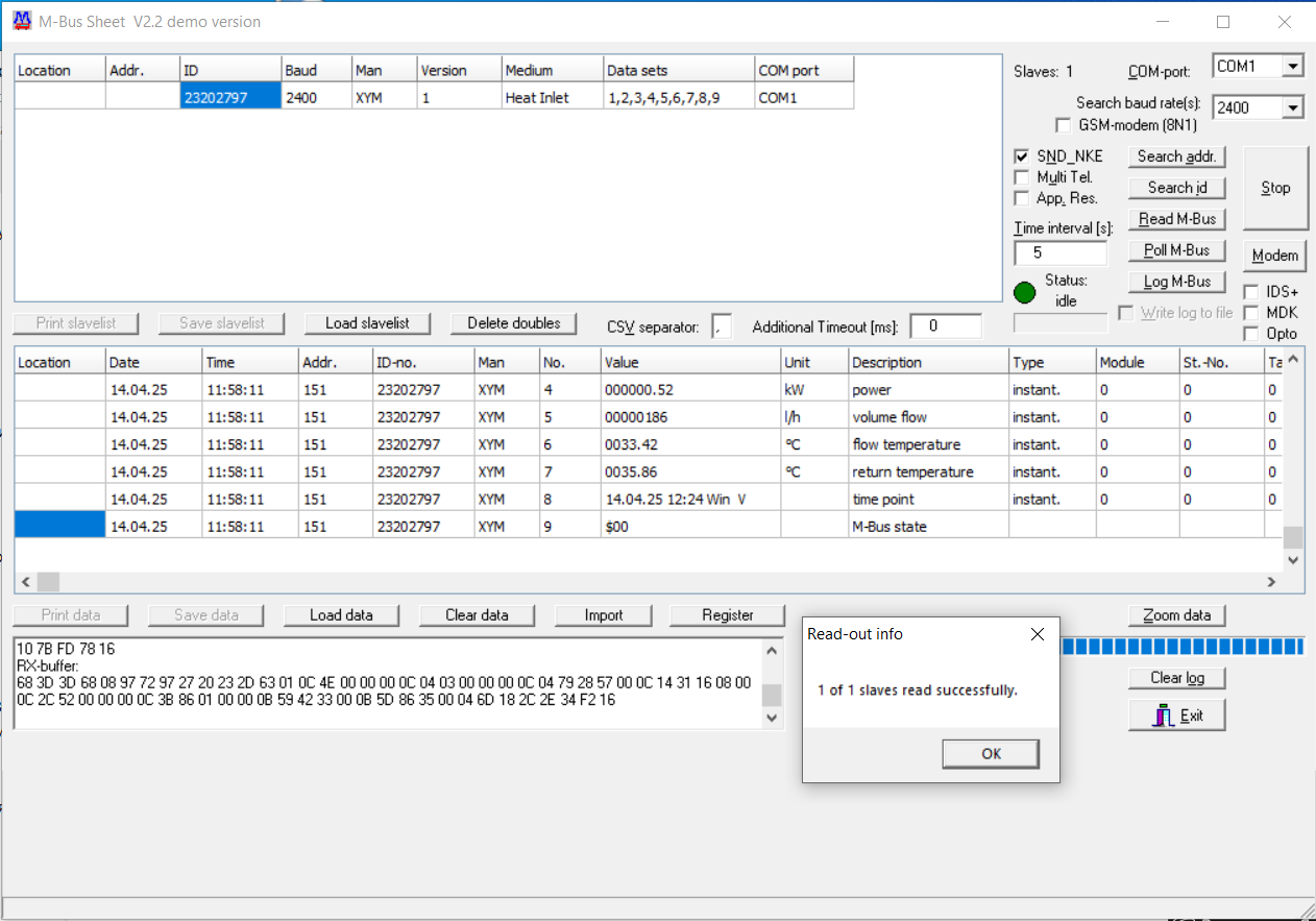

Я попробовал опрашивать ваш прибор по серийному номеру с параметрами 2400 8e1 и параметрами 2400 8n1, результат один, прибор не отвечает. Но по сетевому адресу отвечает с параметрами 2400 8e1 и параметрами 2400 8n1. Контроллер шины включен. Поведение такое как в ЛЭРС, так и через M-Bus Sheet. С чем связано такое поведение прибора мне не известно.

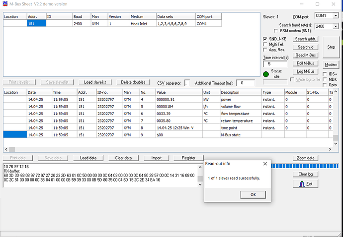

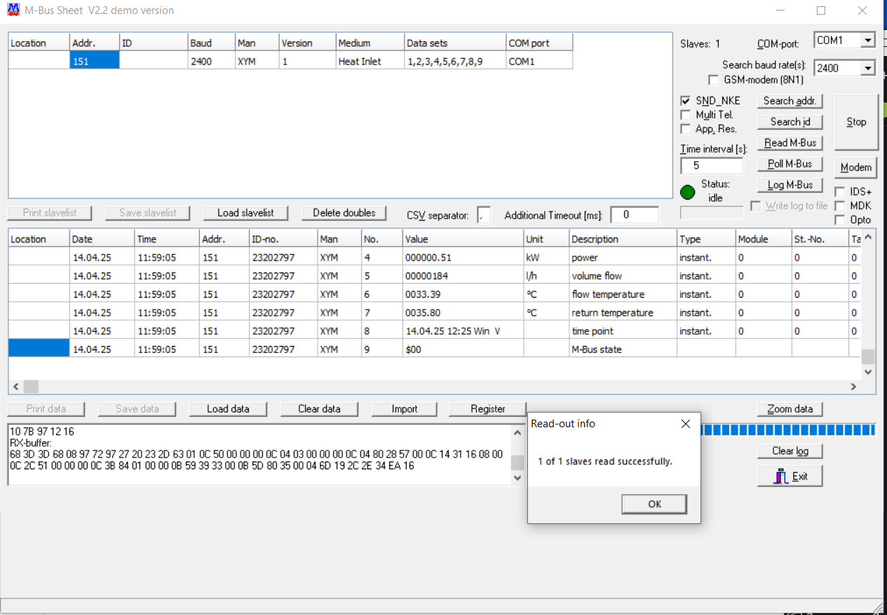

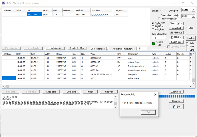

Странно, перестроил на свой ПК и спокойно опросил прибор и по серийному номеру и по адресу:
В M-bus sheet никаких доп настроек не делал, на удаленном ПК только поменял IP и порт на свой.
