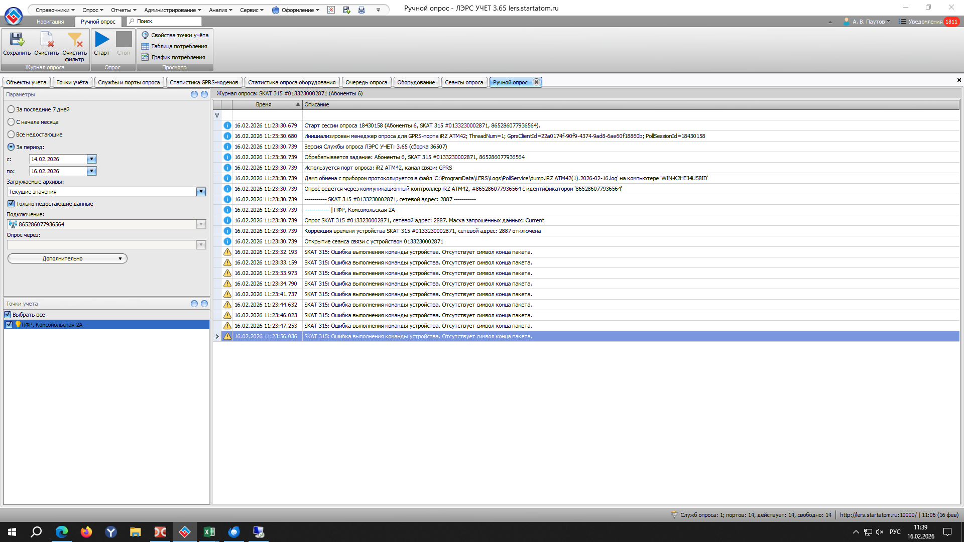

Опрос SKAT 315E/0,5S-5(7,5) TIRP завершается ошибкой
Опрос SKAT 315E/0,5S-5(7,5) TIRP завершается ошибкой “SKAT 315: Ошибка выполнения команды устройства. Отсутствует символ конца пакета”.
Журнал опроса.xlsx (6,7 КБ)
dump.iRZ ATM42(1).2026-02-16.log (2,4 МБ)

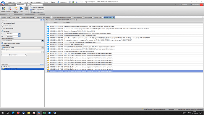

а вот так выглядит этот процесс в ЛЭРС
почему-то нет окончания опроса
Судя по дампу, ваш прибор вернул только часть пакета на запрос открытия сеанса связи, с чем это может быть связано непонятно. Проблема может быть как со стороны прибора, так и со стороны модема. Через заводское ПО с таким же каналом связи происходит опрос с правами доступа “Считыватель”?
Если опрос через заводское ПО с этим же модемом проходит, то предоставьте результат опроса и доступ к прибору для анализа.
