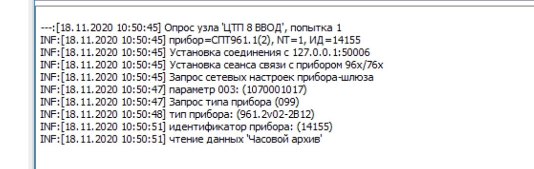

При опросе СПТ 961 по его сетевому адресу нет ответа от устройства. Но если включить определение устройства то лэрс его определяет но для опроса данных просит снять галку определения устройства.

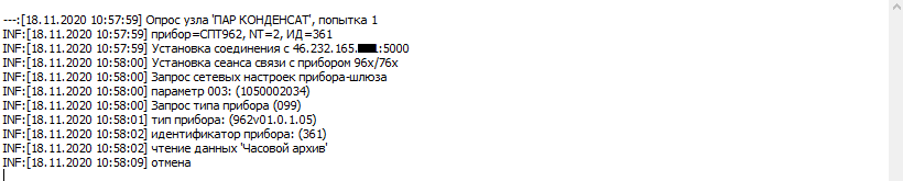

С СПТ 962 все веселее, по его адресу (2) опрос не идет, но если задать его адрес в лэрс =0 то опрос проходит. При определении устройства лэрс определяет его реальный адрес (=2) но опрашивать отказывается.

Уточню по СПТ 962. 2 штуки СТП962 подключены в единую СП сеть по rs485. К каждому СПТ на rs232 подключен модем irs ATM21. С определением адреса ЛЭРС приборы видит и определяет параметр 003 корректно. Без галки не видит.
Через пролог опрос идет по указанным в параметре 003 адресам. Если необходимо могу скинуть адреса для удаленного подключения.

Скрины во вложении.
