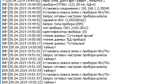

Требуется консультация. Не могу получить данные с СПТ961.2. Адрес ЛЭРС определяет, Пролог читает, но обмена не происходит. Вот лог опроса из Пролога Настройки прибора в Прологе
IP адрес локальный, т.к. используется программный мост от IRZ.

Нужен совет. На всякий случай прикладываю дамп обмена из неудавшегося сеанса dump.TCP(0).2019-04-05.log.zip (18.2 KB)
