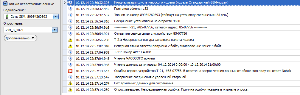

Мост отличается от мостика наличием у моста порта RS232 для подключения приборов сторонних производителей и все. Других отличий нет, и для приборов и для ЛЭРСА это не принципиально мост или мостик. Что касается теплосчетчика Т21, то на данный момент у Саян такого уже нет, а есть КСТ22, но это общее название теплосчетчика. Так как обмен производится с тепловычислителем, то мне кажется корректнее было бы указывать в устройствах модель тепловычислителя, а не КСТ22. Ведь в составе КСТ22 могут быть Прима-с, Дуэт-С, Комбик-В, а так же моноблоки - бывший Т21 Компакт. Но все эти тепловычислители собраны на одной базе и я так думаю (может и не прав), что протоколы обмена у них одинаковые, разница только в колличестве каналов измерения расхода и температуры. В перечне поддерживаемых устройств ЛЭРСа есть КСТ22, вот только вопрос - с каким тепловычислителем. Я пробовал считать показания с Прима-С через Мост указывая в настройках точки учета и Т21 и КСТ22 - результат один и тот же (см. скриншот). Хотелось бы побольше информации по настройке связи с приборами фирмы Саяны через Мосты (или Мостики)

Лерс считывает данные и с Дуэтов, и с Примы (отличается только привязкой каналов), и с Компактов. Там есть другие проблемы, которые хотелось бы решить.
Про Мост я спросил, потому что с одним из Мостов такая же проблема (NoAck), которую я так и не решил. С Мостиками где были, такие проблемы решились.
