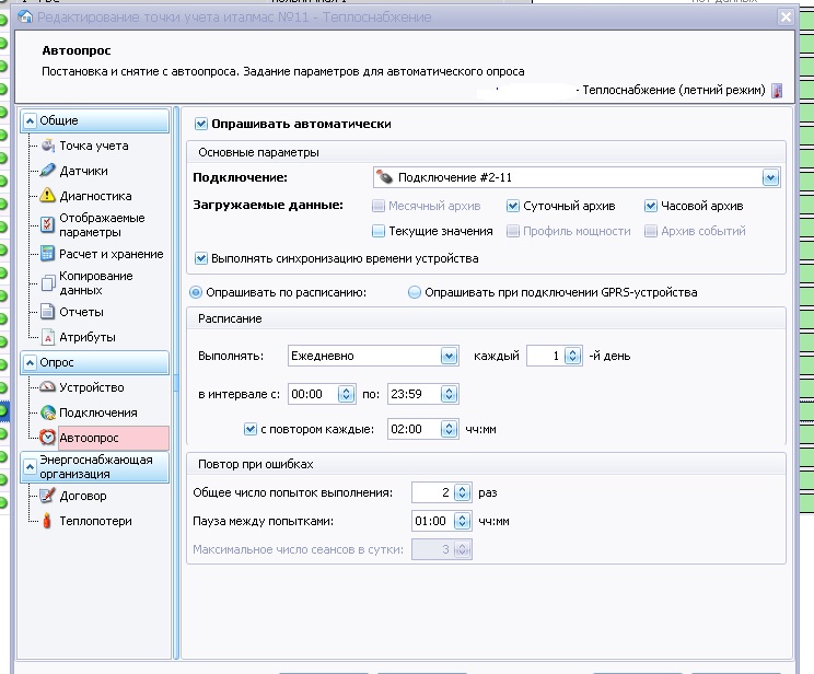

Здравствуйте.При автоопросе вычислителя ТЭМ 104 по GPRS не считываются (или не отображаются) часовые архивы,хотя модем стабильно выходит на связь и отправляет данные(статистику модема прилагаю) При опросе по CSD часовые архивы считываются и отображаются
