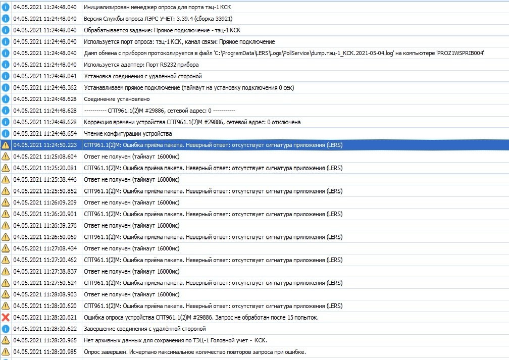

Здравствуйте невозможно опросить прибор СПТ-961.2V02.1.32 через прямое подключение. Подскажите в чем может быть причина? Скрин ошибки в приложении.
Покажите 003 параметр с прибора
1040000024
поставьте первой цифрой 2
У нас такие настройки параметров 003 и 004 на СПТ 961.1(2), на второй RS485 подключен расширитель АДС97:
Выделенная ошибка на ваше скрине на самом деле не является ошибкой. Смотрите здесь https://forum.lers.ru/viewtopic.php?f=17&t=9129&p=58900#p58900
Скорее всего у вас неправильное подключение на 232 интерфейсе.
В свойствах оборудования какими прописаны сетевой адрес и адрес адаптера при 003 параметре равному 1040000024??
