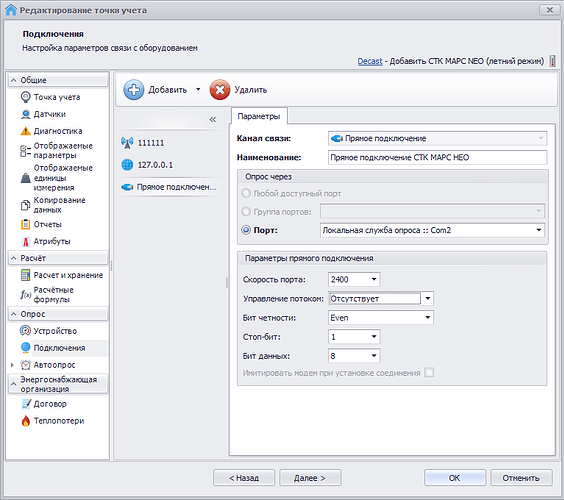

У меня теплосчетчик МАРС NEO-20 У П 2.5 RS (зав.№ 25199280), с интерфейсом RS485 (протокол M-BUS). Подключил проводники интерфейса согласно таблице электрических подключений паспорта прибора к преобразователю DECAST485 от компании DECAST. Установил драйвер CP210x USB to UART Bridge Driver.
Скачал, установил ЛЭРС УЧЁТ: 3.62.4.11, активировал. Создал обьект учета, точку учета, порт опроса.
Запустил прямой опрос. Получил такой результат:
(см. вложенный файл Журнал опроса).

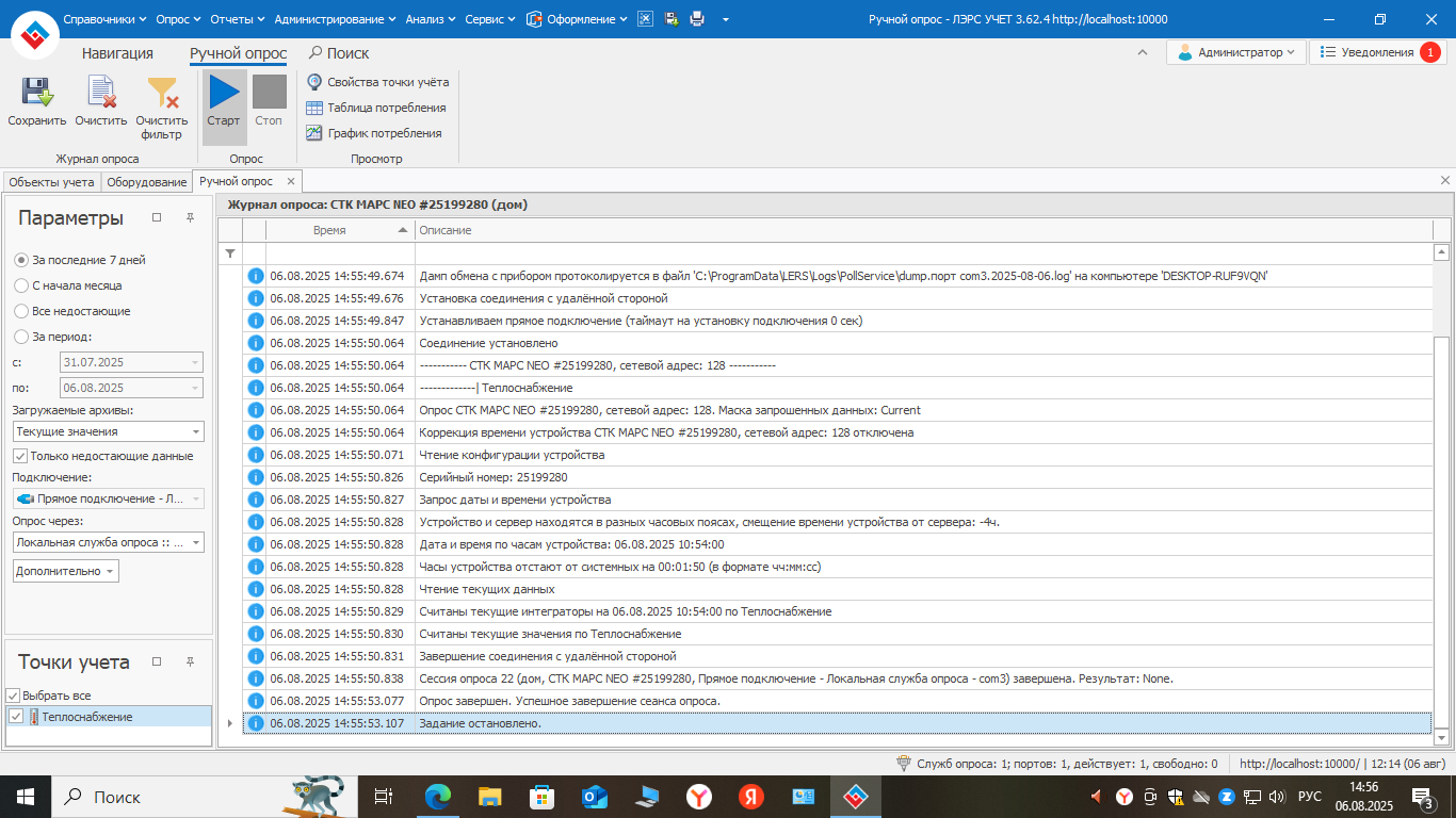

Получается что связь с прибором есть, но считать не удается?

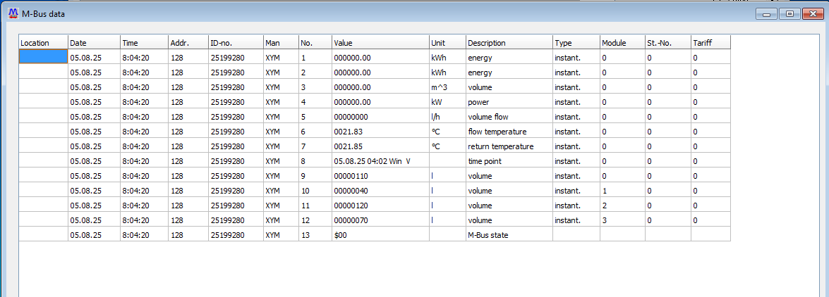

Также прикладываю скрин результатов считывания в M-Bus Sheet:
