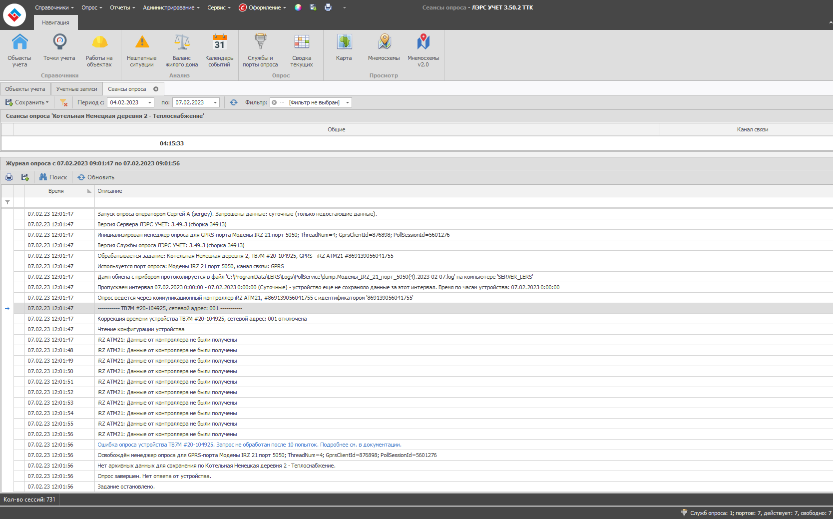

Задержка ответа настраивается в свойствах оборудования на вкладке Параметры опроса. Также на период проведения ручного опроса ее можно задать в дополнительных параметрах вкладки ручного опроса.
Уточните, пожалуйста, о каких настройках точки учета, в которых вы, как утверждается, задаете время ожидания ответа, идет речь? Покажите ключевой скриншот.
