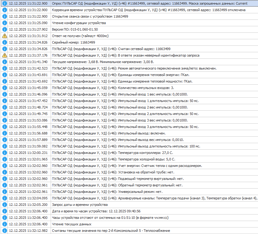

В связи с завершением работ по Добавление чтения базы настроек для ПУЛЬСАР ОД (модификации У, УД) (v46) [16697] есть предложение оптимизировать опрос устройств ПУЛЬСАР ОД (модификации У, УД) (v46):
Сейчас при каждом сеансе опроса с устройства запрашивается перечень его настроечных параметров:
На медленных и нестабильных каналах связи это увеличивает длительность каждого сеанса опроса (даже если это опрос текущих) и снижает вероятность получить данные до обрыва связи. На скриншоте выше приведён опрос через канал GPRS со слабым сигналом, как можно видеть запрос настроечных параметров занимает больше 20 секунд.
Предложение: исключить из опроса все параметры, которые теперь есть в базе настроек.
Если это уже было сделано в рамках работ по [16697] то тему можно закрыть.

Считаю что точно можно исключить:
  • Режим автоматического переключения зима/лето
  • Количество импульсных входов
  • Импульсный вход 1,2,3 вес импульса
  • Импульсный вход 1,2,3 длительность импульса
  • Импульсный выход: включен/выключен
  • Импульсный выход вес импульса
  • Импульсный выход длительность импульса
  • Подающий термометр виртуальный
  • Обратный термометр виртуальный
  • Универсальный режим
