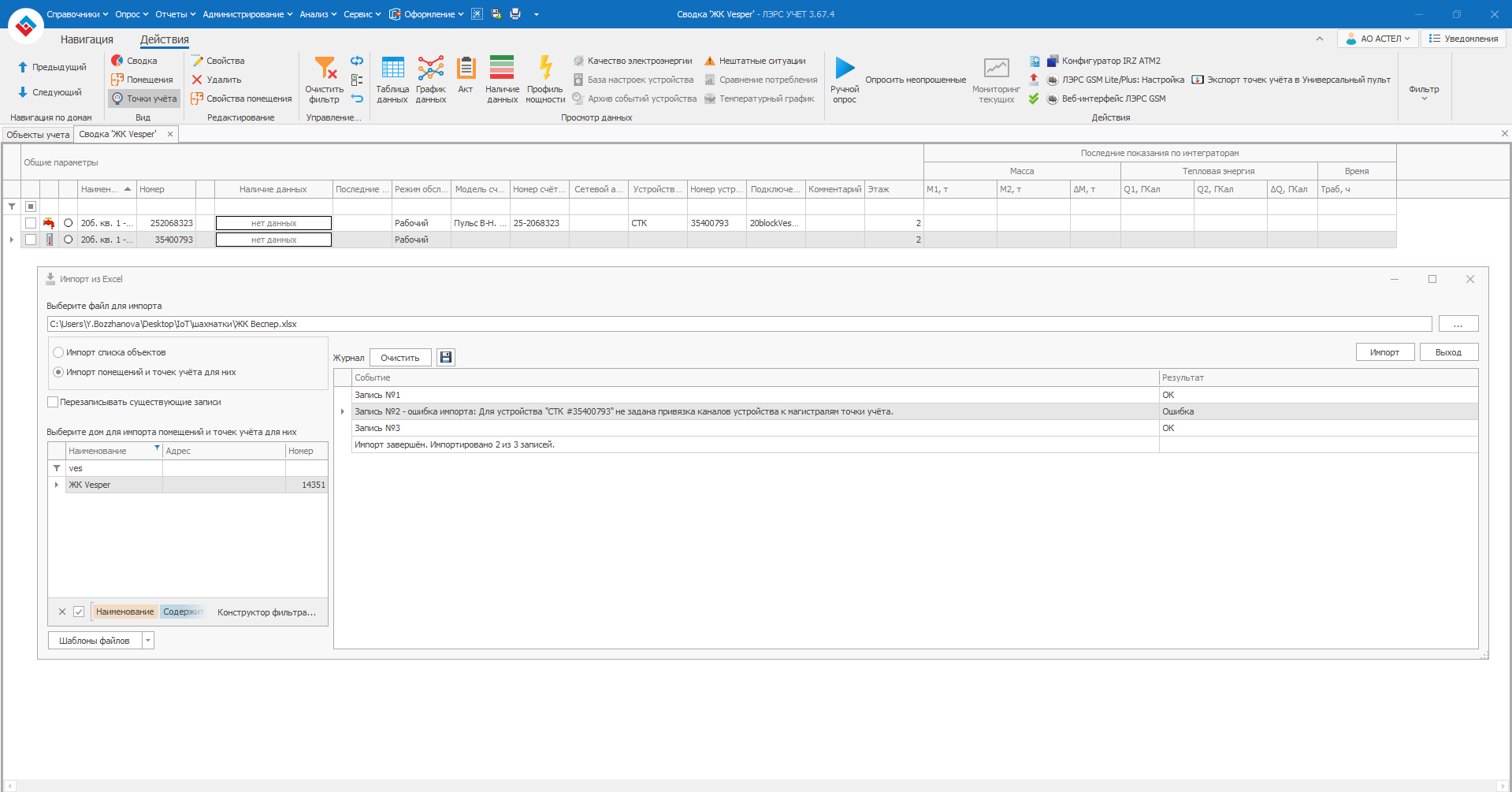

Раньше при импорта помещения в котором есть Тепло и ГВС, и устройством для получения данных у этих точек учета был один и тот же счетчик. То при импорте таблицы, которую я как пример добавила во вложение(ЖК Веспер) в точку учета ГВС сразу добавлялось устройство с которого производится загрузка данных. С некоторого времени появилась ошибка: Запись №2 - ошибка импорта: Для устройства “СТК #35400793” не задана привязка каналов устройства к магистралям точки учёта. Хотя шаблон импорта не менялся.
Можете посмотреть, возможно есть какая-то проблема в файле импорта, которую я не замечаю.

Также уточните, о какой ошибке идет речь? Покажите, пожалуйста, скриншот ошибки, где окно Рабочего места оператора видно полностью.
Версия 3.67.4

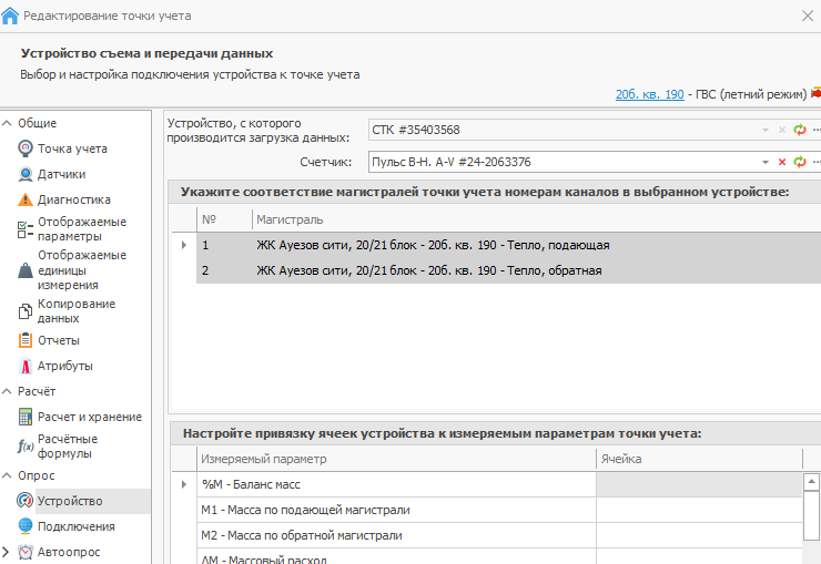

Уточните, пожалуйста, почему вы привязываете каналы подающей и обратной к 1-му и 2-му каналу для точки учета ГВС? В приборе их всего 2 и они привязаны у вас к точке Теплоснабжения.

Я в целом не понимаю какой именно результат вы пытаетесь получить. У прибора всего 2 канала и оба привязаны к точке Теплоснабжения. К точке ГВС попросту нечего привязывать.

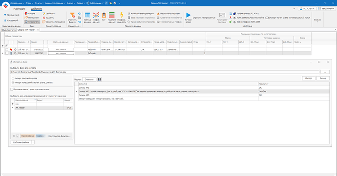

Это вариант после импорта с ошибкой.

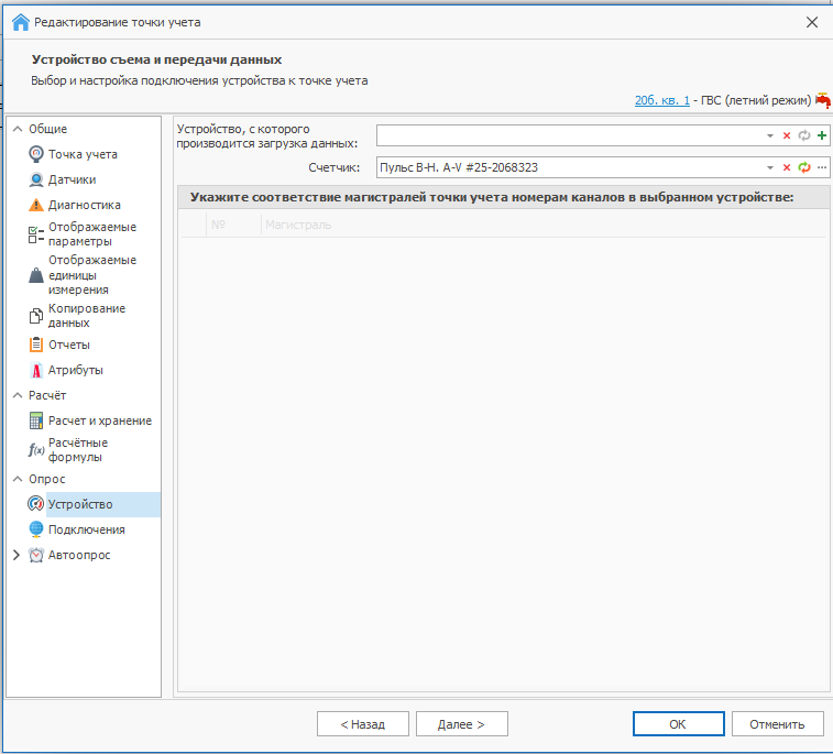

Это как должно быть
Просто так привязать прибор учета без привязки каналов или ячеек невозможно. Каналы вы привязать не можете, так как они уже привязаны к точке Теплоснабжения. Привязка ячеек через Импорт из Excel не поддерживается. Вам нужно привязать ячейки вручную.
