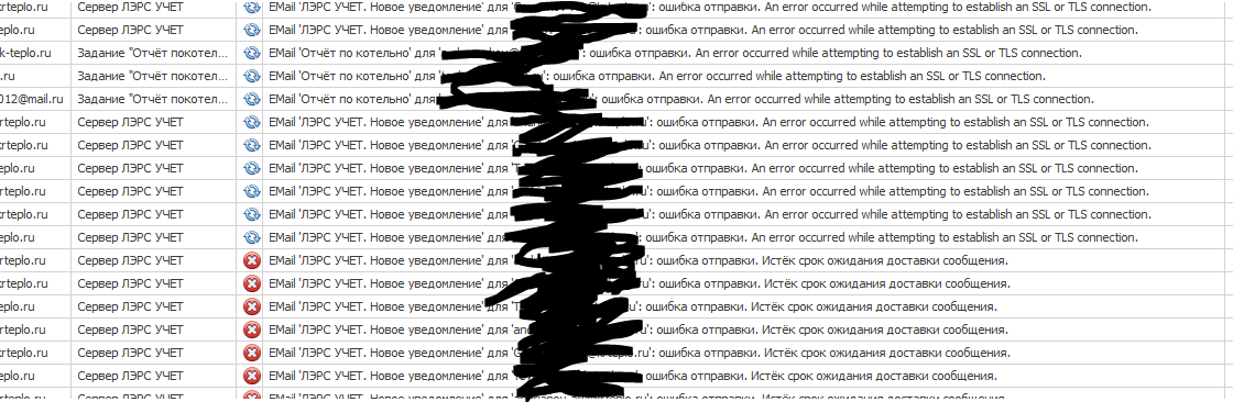

Здравствуйте! Перестала работать автоматическая рассылка сообщений. При тесте выдаёт следующее:
В журнале:
Подскажите, пожалуйста, где искать проблему.

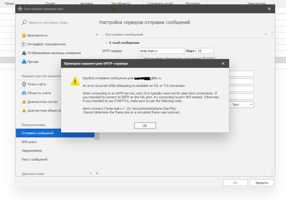

для smtp.mail.ru используйте порт 465
