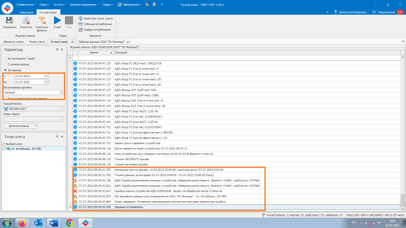

Здравствуйте возникла проблема при опросе часовых на регистраторе АДИ-01.

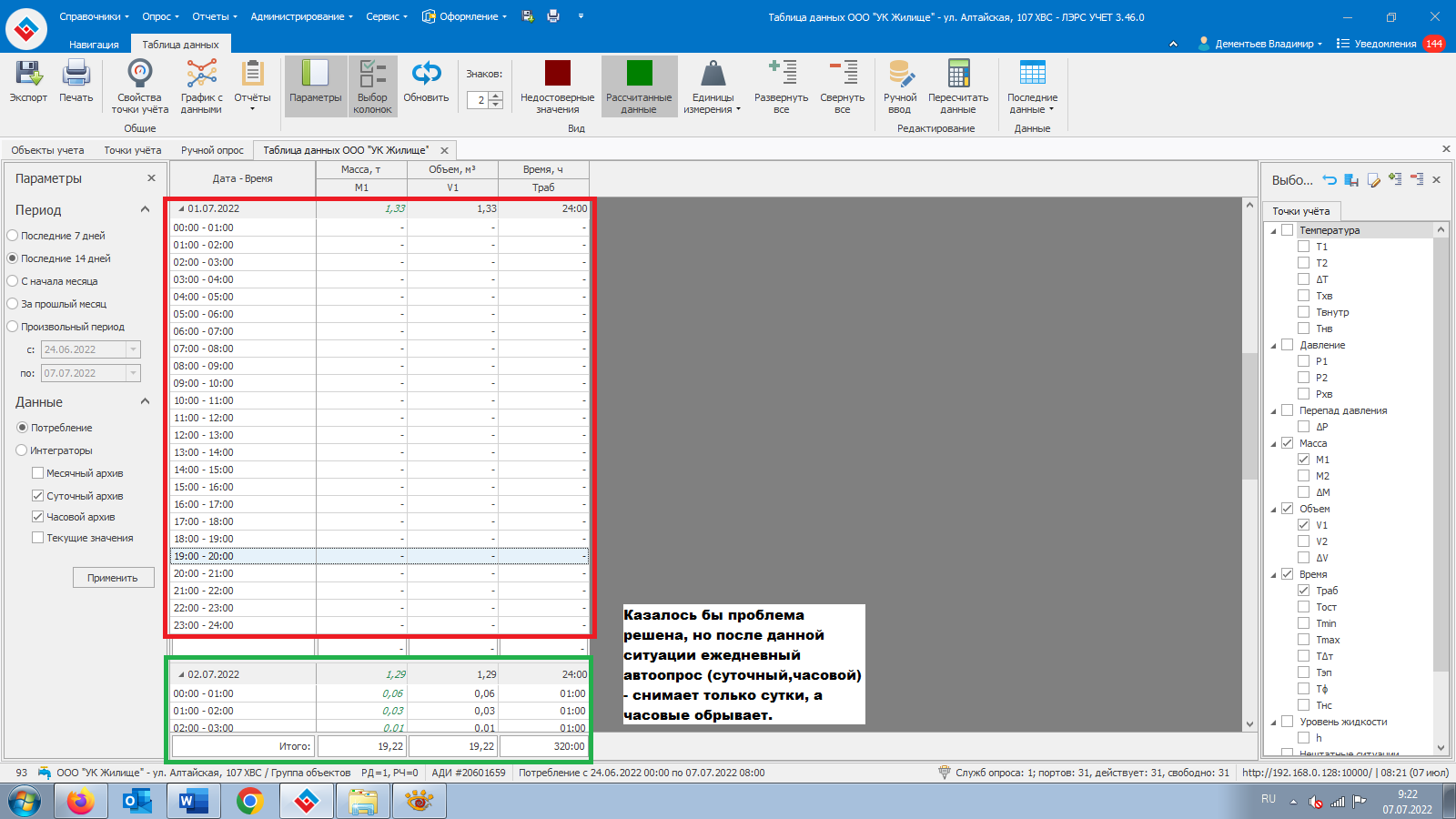

Заметили данную проблему при просмотре таблицы данных 07.07.2022 (прибор стоял на автоопросе каждый день - на снятие часовых и суточных).
Часовых в таблице не оказалось, настройки автоопроса проверили, начали снимать часовые в ручном опросе, далее опрос обрывался при параметрах (за последние 7 дней), начали выкачивать за 7,6,5,4,3,2(число) по отдельности - все было успешно, пока не дошло до 30,1(числа).
См. прикрепленные фото. 30 число выкачивается до момента обнаружения 30.06.2022"Ошибка отключение питания" далее - обрыв, неверная длина ответа.

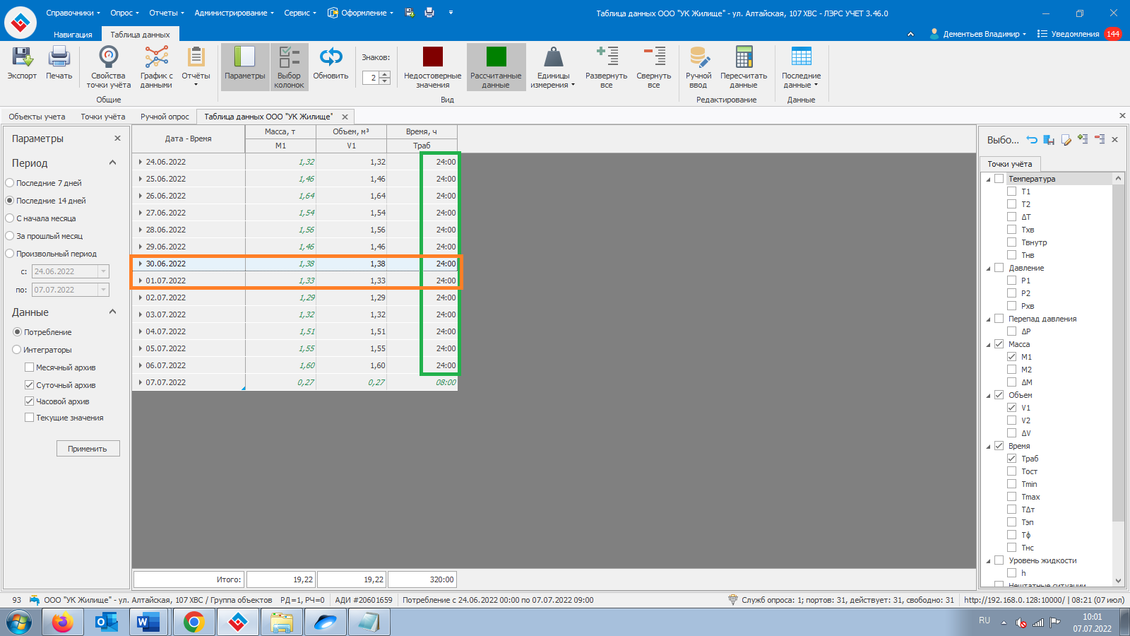

Прибор в данный момент по-прежнему на объекте, конкретного понимания происходящего за период 30-1 – нету.
(то есть возможно после отключения питания архив - не записывался, но время наработки за 30-1 составляет полные 24 часа по суточным, есть в фото.)
Возможно есть команда/НС которую ЛЭРС не знает и не понимая прибор обрывает с ним связь.
Проблема остается актуальной в связи с тем, что после этого - автоопрос не опрашивает часовые, предполагаю, что из-за неизвестной команды/НС, опрос на часовые обрывается.
