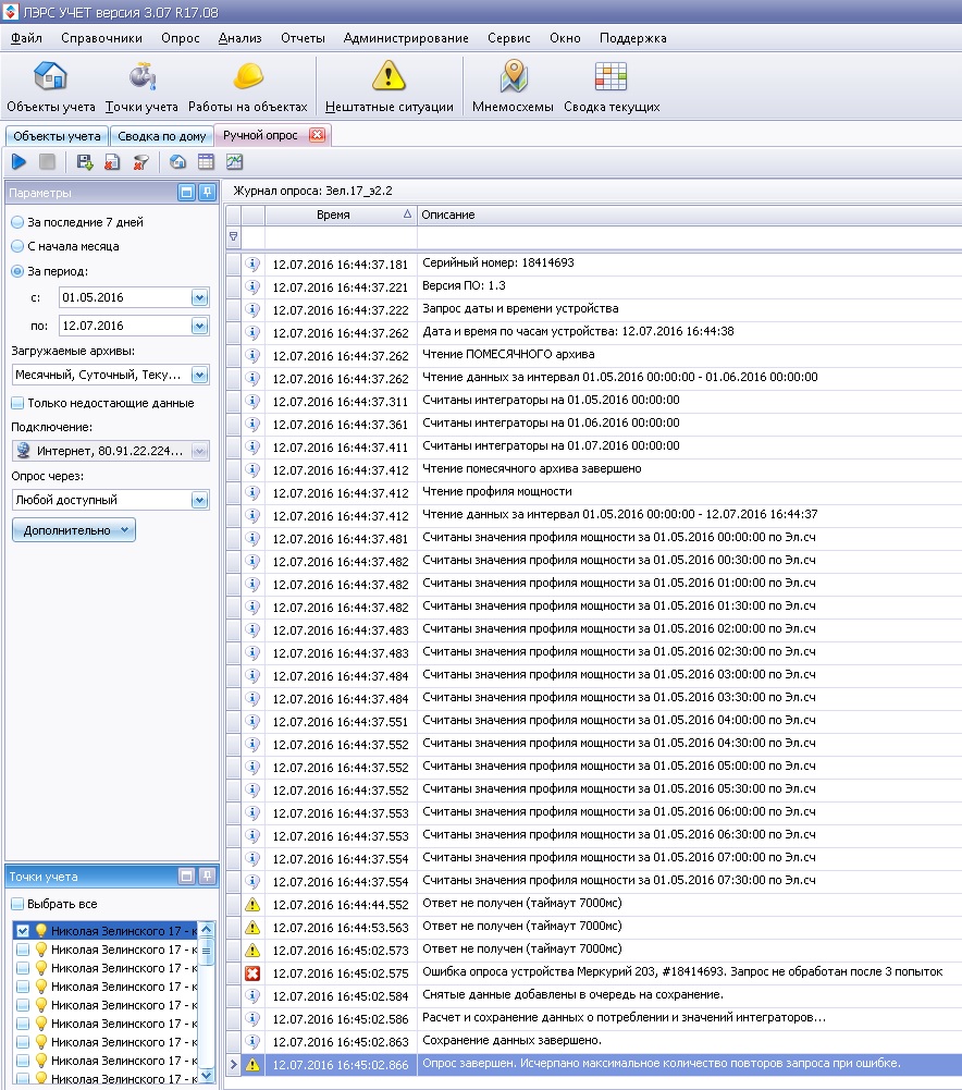

Ошибка чтения профиля мощности с Меркурий 203

Дозвонились, выяснили, что есть более новое описание протокола обмена. Нам отправят новое описание и мы проверим какие изменения потребуется внести в драйвер.
Мы внесли изменения в драйвер, чтобы обработать приборы вашей модели. Исправление войдёт в ближайшее обновление R17.06.
Обновление R17.08 проблема так и не решена!
Здравствуйте!
Возникло недоразумение, изменения по вашей проблеме не попали в обновление R17.06. Приносим наши извинения. Мы обязательно внесем изменения в R18, оно должно выйти на следующей неделе.
