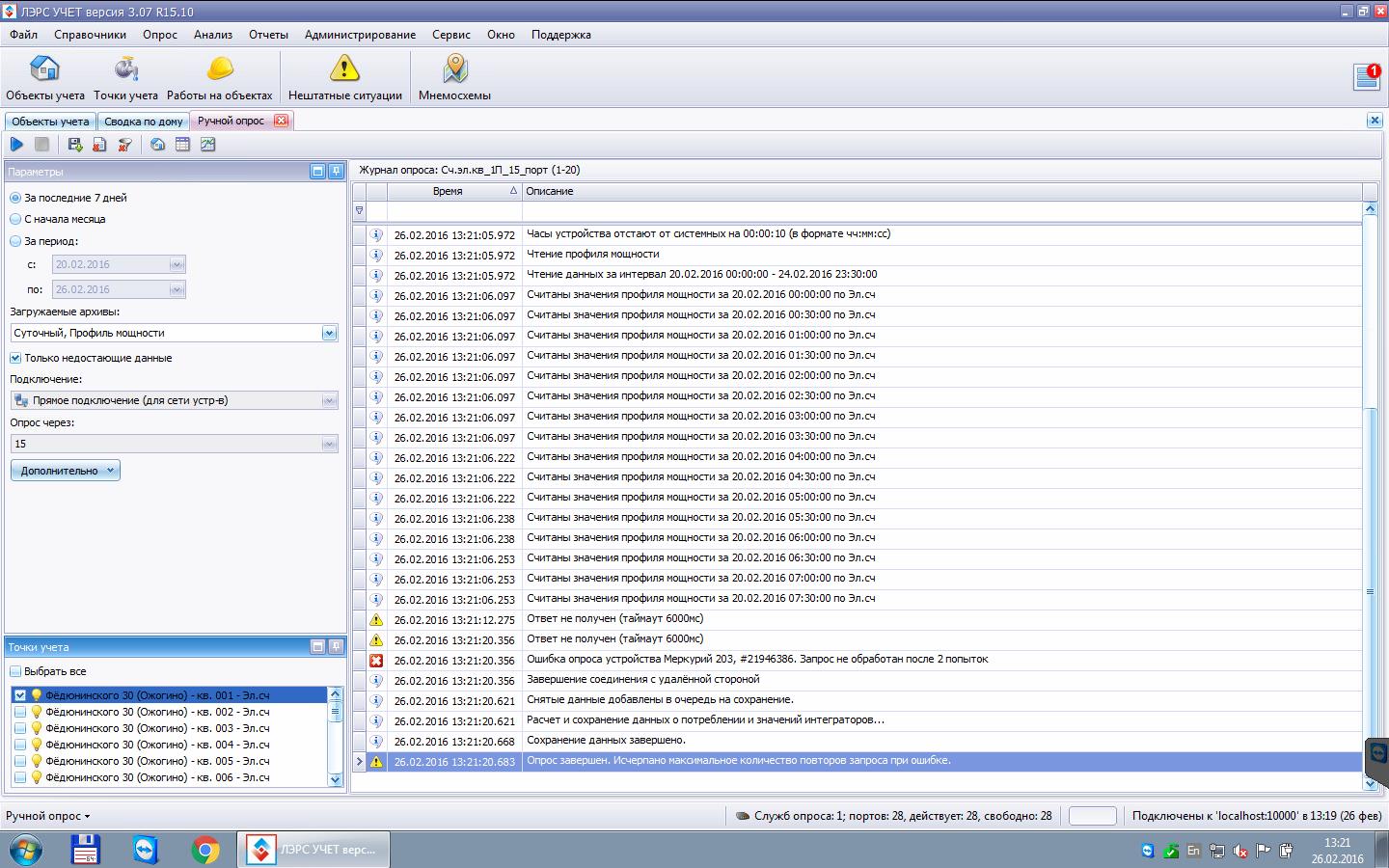

После обновления теперь читает профиль мощности только до 07.30 потом сваливается в ошибку (касаемо приборов Merkury 203);
Такая проблема наблюдается на всех приборах!!!
Последние правки Меркурий 203 были 15 декабря 2014г, более года назад. С обновлением R15.06 ошибка никак не связана.
Запустите опрос одного счётчика, дождитесь возникновения ошибки и приложите журнал опроса и дамп обмена.
Дамп предоставлю чуть позже!!!
Возможно проблема не только в Меркурий 203 (просто я заметил на этом приборе)
dump.zel17_moxa1_port2.2016-01-19.log (996 Bytes)
Журнал опроса.xls (20.5 KB)
PollService_Error.2016-01-19.log (245 Bytes)
PollService.2016-01-19.log (37.6 KB)
За 2е января данные читаются?
И сообщите, удаётся ли считать данные за этот день заводским конфигуратором? В дампе видно что прибор уже при запросе второй записи 2016го года возвращает пустые данные. Третью запись вообще не передаёт.
Дело в том что такая ситуация за каждый день (брали и 15 и 16 год)!
Всё останавливается на 7.30 (ну или 8.00), а далее следует обрыв,
родным конфигуратором не пробовали, так как до обновления всё работало!
Это какая-то особенность протокола обмена. В дампе видно, что запросы ЛЭРС УЧЁТ формируется в строгом соответствии с протоколом, но ответы на них не приходят. Поэтому нам важно получить данные заводской программы. Если она считывает, а ЛЭРС УЧЁТ нет, будем обращаться в техподдержку Инкотекса.
