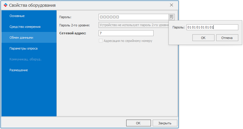

Обратите внимание, что в заводской программе у вас пароль задан в HEX, тогда как в ЛЭРС УЧЕТ вы задали его в ASCII. В вашем случае в ЛЭРС УЧЕТ вам нужно задать его также в HEX, как показано на картинке:
Разобрались сами. Получилось опросить устройство, введя пароль в HEX непосредственно на сервере. Видимо, при удаленном подключении с телефона некорректно ввелся пароль. Спасибо, можно закрыть вопрос.
