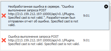

Ошибка добавления внешнего модуля
Обновили ЛЭРС УЧЕТ с 3.43.3 до 3.48.1.
Есть 15 различных внешних модулей собственной разработки. В каждом из них обновили nuget-пакеты Lers до версии 3.48.0 и пересобрали все проекты.
14 из 15 модулей добавились корректно, но на 15-ом выдаёт странную ошибку при попытке загрузить .dll модуля.
Каких-то отличий в подключении библиотек Lers в этом модуле не нашли - все модули выглядят одинаково(реализуют интерфейс IPlugin и задают необходимые атрибуты в AssemblyInfo.cs).
Lers.PluginInfoReader.exe считывает информацию о модуле корректно:
C:\Program Files\LERS\Server\Plugins>Lers.PluginInfoReader.exe ExportMoek.dll
Author: ООО “ЛИСТ”
Description: Экспорт в HTML в формате МОЭК
DisplayName: Экспорт МОЭК
Email: support@listeam.ru
Identifier: cf177117-b2d9-4528-9563-925a8d2dd044
ImageData:
Version: 1.0.7.0
InfoUrl:
WebSite: www.listeam.ru
Журнал ошибок сервера:
server_error.2022-10-06.log (1.3 МБ)
В чем может быть проблема?

Спасибо за приложенный файл. Мы нашли из-за чего ошибка возникает. В модуле есть какие-то атрибуты, которые не могли быть разобраны сервером и выдавали ошибку.
В версии 3.48.2 мы пропустим такие атрибуты и считаем данные только из известных. После этих доработок модуль загрузился без ошибок.
Действительно, только в этом модуле у нас присутствовали собственные атрибуты наследующие класс Attribute. Ждём тогда 3.48.2.
