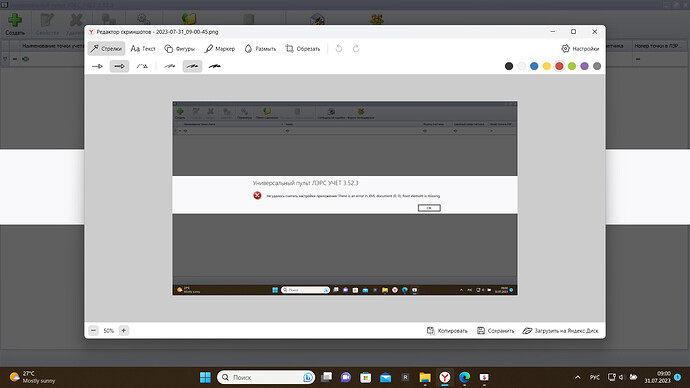

Добрый день. Возникла проблема и очень серьезная проблема. Точки учета не экспортируются в универсальный пульт.
Также прошу обратить внимание на универсальный пульт. При попытки экспорта точки учета в универсальный пульт, после клика на ярлык, открывается универсальный пульт и выходит вот такая ошибка. Прошу исправить
по возможности и эту проблему.
Данная проблема судя по всему является следствием изначально обозначенной ошибки, так как файл настроек из-за этого не формируется. Дождитесь исправления изначальной ошибки и проверьте будет ли возникать последняя обозначенная ошибка после этого, произведя экспорт заново.
