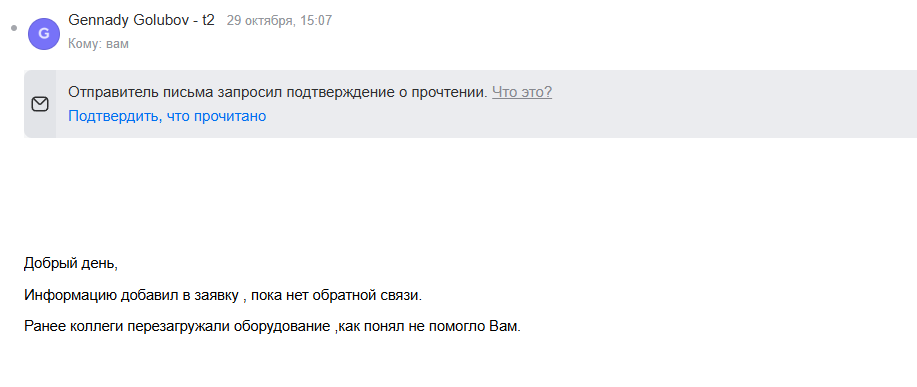

Добрый день коллеги! Уже читал про статью с данной ошибкой - но никак не можем решить это вопрос. Связывали с сотовым оператором. Ответ на скриншоте. Также они заявляют, что с их стороны никаких ошибок нет и все стабильно работает. Ранее таких ошибок не было, последнюю неделю наблюдаем ошибку примерно на 30 объектах.
