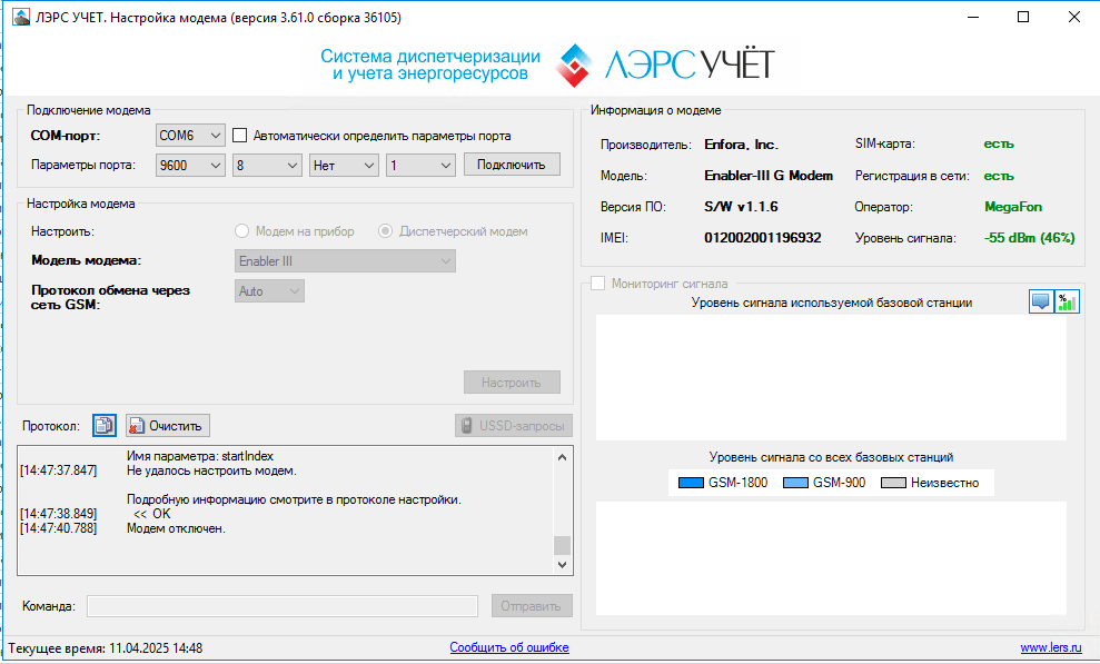

При настройке модема Enfora GSM1318 через утилиту настройки модемов выдает ошибку:
Протокол настройки

[14:47:22.275] Модем подключен.
[14:47:36.769] == ЛЭРС УЧЕТ. Настройка модема (версия 3.61.0 сборка 36105)
[14:47:36.785] ================================================
[14:47:36.785] Состояние GSM модема
[14:47:36.785] Проверяем состояние SIM-карты для GSM модема…
[14:47:36.800] >> AT+CPIN?
[14:47:37.035] << AT+CPIN?
+CPIN: READY
OK
[14:47:37.035] SIM-карта обнаружена, модем готов к работе.
[14:47:37.035] Проверяем статус регистрации в сети оператора…
[14:47:37.035] >> AT+CREG?
[14:47:37.301] << AT+CREG?
+CREG: 0,1
OK
[14:47:37.301] Модем зарегестрирован в сети.
[14:47:37.301] Проверяем уровень сигнала для GSM модема…
[14:47:37.301] >> AT+CSQ
[14:47:37.566] << AT+CSQ
+CSQ: 29,99
OK
[14:47:37.566] Уровень сигнала: 29 CSQ (-55 dBm), 93% от максимального.
[14:47:37.566] ================================================
[14:47:37.582] Настройка диспетчерского модема Enabler III…
[14:47:37.582] ================================================
[14:47:37.597] >> AT&F
[14:47:37.832] << AT&F
[14:47:37.832] startIndex не может быть больше, чем длина строки.
Имя параметра: startIndex
[14:47:37.847] Не удалось настроить модем.
Подробную информацию смотрите в протоколе настройки.
[14:47:38.849] << OK
[14:47:40.788] Модем отключен.
