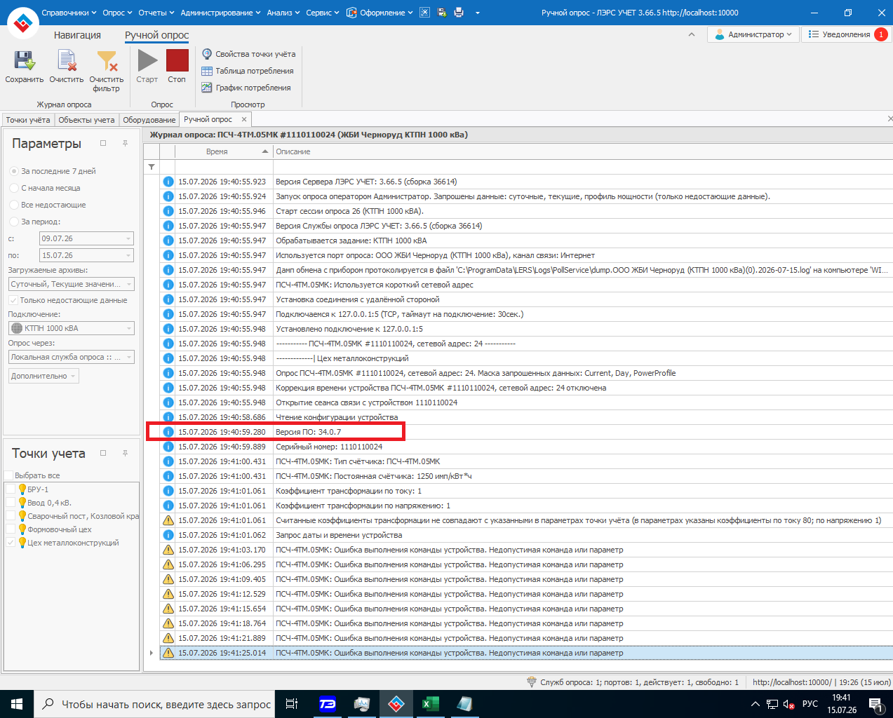

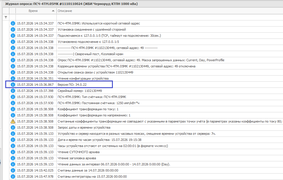

Удивительная ситуация - не опрашиваются полностью отлаженные для опроса счётчики ПСЧ-4ТМ.05МК на подстанции, из пяти два не опрашиваются, пишется ошибка:
ПСЧ-4ТМ.05МК: Ошибка выполнения команды устройства. Недопустимая команда или параметр

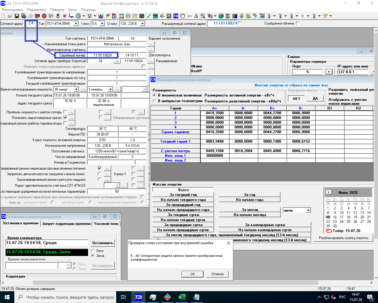

  1. из ПО Конфигуратор СЭТ (для сч.ПСЧ):
  1. соединения пяти счётчиков по RS-485, с “стандартным GPRS-модем” с динамическим ip на сим-карте, на порт сервера энергоучёта всё работает “на ура”
  2. три из пяти успешно опрашиваются:
  3. два из пяти - нет:
  4. в конфигураторе СЭТ (для ПСЧ) досконально проверено всё, что связано с временем в счётчиках и по отношению времени к серверу, где стоит ПО ЛЭРС-учёт исправностью профиля мощности - всё ОК" даже не к чему придраться

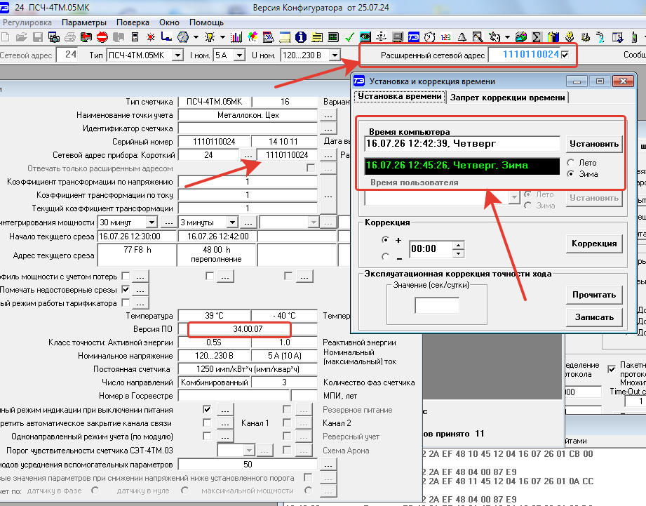

  5. ТЕПЕРЬ ГЛАВНОЕ - сами нашли в чём предполагаемая причина - это версия ПО самого счётчика. У тех которые опрашиваются успешно ЛЭРС - Версия ПО: 34.0.22, у тех двух, которые не опрашиваются, чуть более ранняя - Версия ПО: 34.0.7. вероятно только в этом дело, этим всё и отличается… Прошу Вас разрешить (настроить) ПО Лэрс учёт опрашивать счётчики ПСЧ-4ТМ.05МК более ранней версии 34.0.7. Фокус с изменением типа счётчика на ПСЧ-4ТМ.05М - не удался, ЛЭРС чутко видит тип счётчика…

По какой-то причине устройство с версией ПО 34.0.7 не могут определить команду, которая используется для запроса даты/времени устройства. Нам потребуется обратиться к производителю, чтобы прояснить данную ситуацию, но нужна дополнительная информация.
Я не увидел на скриншоте заводской программы информацию о чтении даты/времени устройства. Программа может считать дату/время прибора? Покажите скриншот, где можно будет увидеть дату и время устройства.

по времени, в сриншоте это было отправлено ранее слева внизу, повторно:
Программа может считать дату/время прибора? Покажите скриншот, где можно будет увидеть дату и время устройства - слева внизу на скриншоте

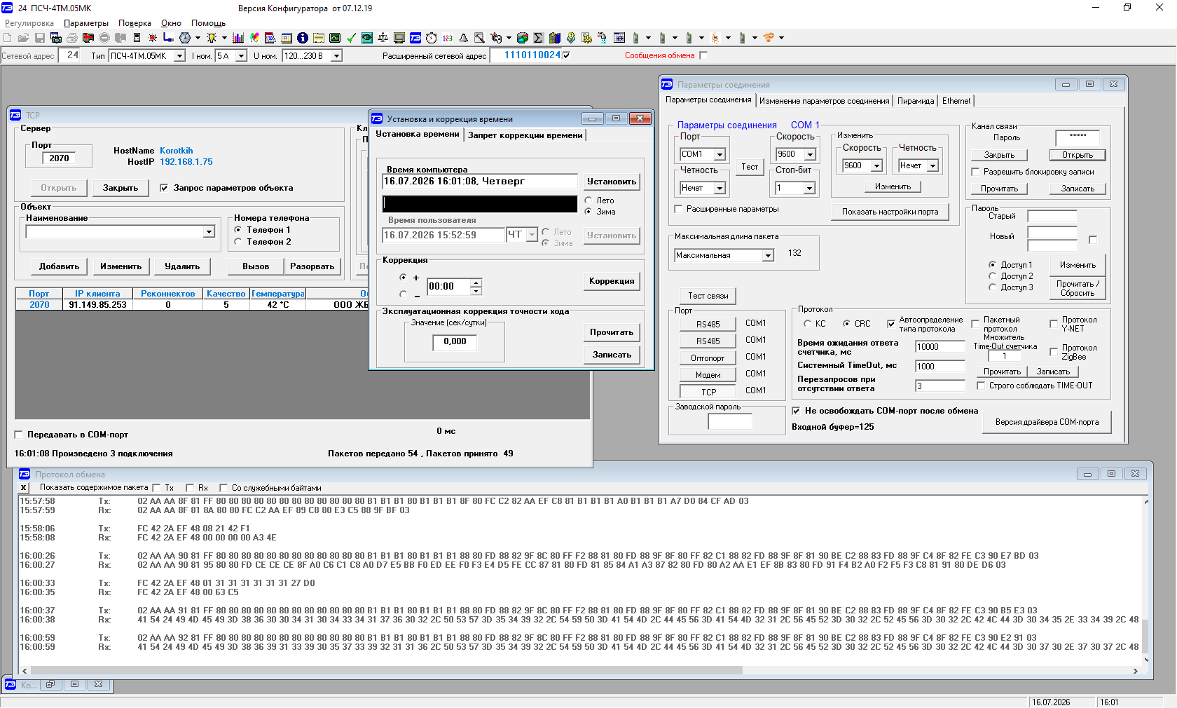

Насколько мне известно, данное окно отображает локальное время ПК, на котором запущена программа. Окно используется для установки даты и времени прибора.

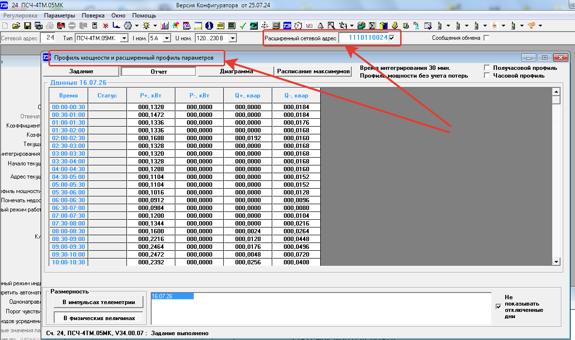

по расширенному адресу в конфигураторе СЭТ прекрасно всё работает, прошу проверьте:
считано время успешно, а запись параметров мною зашифрована паролем на запись 6 единиц чтение - пароль 000000 запись пароль 111111
а это запрос профиля расширенным адресом:

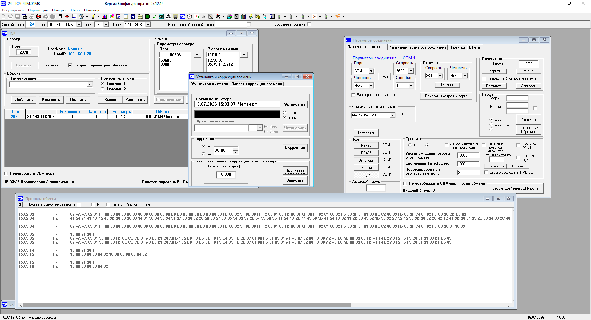

Вы показываете окно Установка времени. При запуске этого окна программа отображает локальное время компьютера. Программа не отправляет запрос на чтение даты/времени устройства.
Вот так выглядит окно, если запустить программу на моём ПК, который находится в другом часовом поясе (программа подключена к вашему прибору):
Как вы можете заметить, отображается время 15 часов, это моё локальное время, не время прибора. Кроме того, если Вы обратите внимание на окно Протокол обмена, то вы заметите, в окне отсутствуют запросы даты/времени.

Кроме того, выяснилась информация, что расширенный запрос ещё используется при чтении профиля мощности и журналов событий. Высока вероятно, что нам потребуется заново добавлять поддержу устройств с версией ПО 34.0.7.

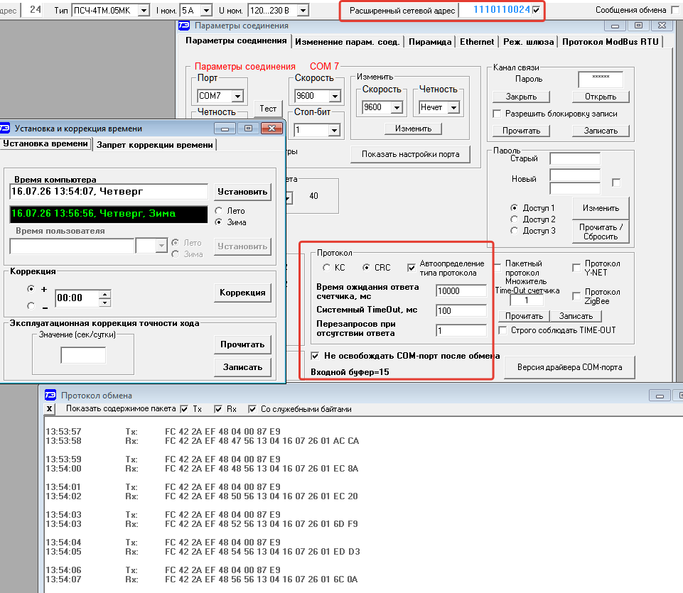

она и не будет показывать ничего, так надо сделать предварительно именно так, перед соединением:
“пакетный протокол”, это ещё быстрее!, можно и без него, будет помедленнее, у Вас его в ЛЭРС нет, это только для прямой работы с коммуникаторами НЗиФ (ТЕ)
Вы показали окно с настройкой подключения к устройству. Устройство уже подключается к нашему серверу и я успешно считывают данные с него. Отсутствие настроек “Автоопределение типа протокола” и “Пакетный протокол” позволяет считать данные с прибора. Единственная настройка, которая влияет на опрос, это “Время ожидания ответа счётчика”. Эта настройка у меня, как и у вас, выставлена в 10000 мс.
то есть, по расширенному адресу вы время считали?
галочки эти обязательны, кроме “пакетного протокола”
CRC и “автоопределение” , "не освобождать СОМ-порт - обязательны
ради интереса сделал всё как у вас и тоже работает по широковещательному
Повторю, заводская программа вообще не читает время прибора, у неё, по всей видимости, нет такой функции, она не отправляет запрос на чтение даты/времени. Когда вы запускаете окно “Установка и коррекция времени”, программа отображает локальное время вашего компьютера. Опрашиваете ли вы прибор по короткому адресу или по расширенному, роли не играет.

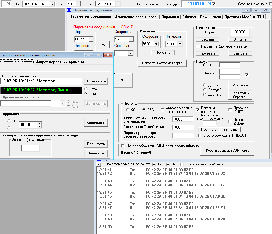

но считывается результат зелёным цветом, ЭТО ТОЧНО ИЗ прибора, если время править, то в нижнем зелёным цветом будет новое время в приборе (можете записать сами своё время с уровнем доступа 2, пароль вверху в окошке введите 111111, я потом изменю обратно), это не время в раб.машине, время компьютера сверху - чёрным
Очень странная ситуация. Обратите внимание на мои скриншоты, у меня нет зелёной строчки со временем. И заводская программа не отправляет запрос чтения даты/времени.
На вашем скриншоте есть:
И я вижу короткий запрос чтения даты/времени:
То есть программа считывает дату/время коротким запросом, так же, как мне удалось это сделать в ЛЭРС УЧЁТ.
это с моей стороны:
может Вам переустановить программу СЭТ и вложить мой exe, который Вам отправил ранее и “зелень с радостью” появится и у Вас
У меня так же, но время не читается. Сейчас это уже не имеет значения, мы выяснили, что заводская программа читает данные коротким запросом. Нужна консультация производителя.
