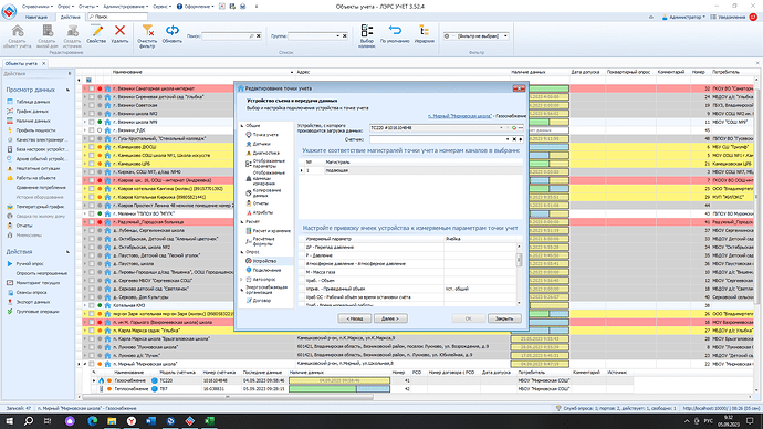

Вы приложили журнал опроса с чтением базы настроечных параметров, а ошибка у вас возникает при чтении текущих данных. Приложите журнал опроса чтения текущих данных. И приложите скриншот вкладки устройство из свойств точки учёта.
