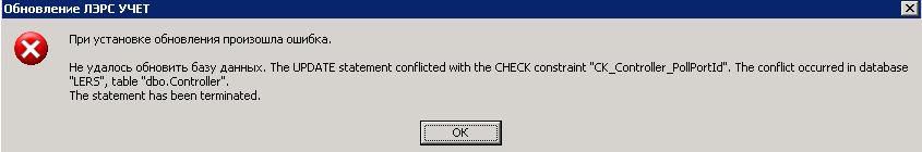

Здравствуйте, по данному способу не получается обновить базу до версии сервера, буду признателен за помощь при таком сбое.
Lers.UpdateService.zip (229 KB)
Прошу указать в каком направлении “Копать” отчетная дата наступила … а рабочей базы нет (((

Данная проблема с обновлением возникает из-за того, что в параметрах одного из подключений в качестве контроллера у вас указан GSM-модем “TELEOFIS RX10x-R” (из-за ошибки в одной из предыдущих версий ЛЭРС УЧЕТ модем “TELEOFIS RX10x-R” отображался в списке контроллеров и его можно было выбрать при редактировании параметров подключения).
Исправление данной ошибки войдет в следующее обновление. Вам, чтобы не ждать выпуска обновления, можно обойти ошибку удалив “TELEOFIS RX10x-R” из подключений. Чтобы получит список подключений (точек учета), использующих “TELEOFIS RX10x-R”, откройте справочник “Устройства” и отфильтруйте/отсортируйте его по колонке “Модель контроллера”.
