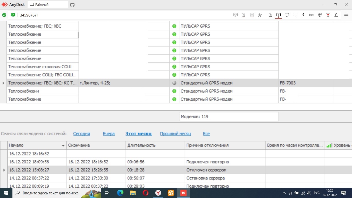

Модем так ни разу не подключился. Ни через 2 минуты после вашего сообщения, ни через более длительный период времени.

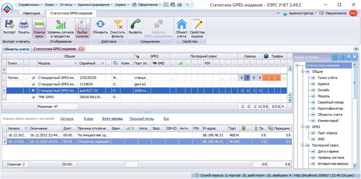

При этом сервис ping.eu показывает, что наш порт открыт:
И мы видим подключения данного сервиса в ЛЭРС УЧЕТ, потому что они воспринимаются как подключения модема:
Оба сеанса на скриншоте это подключения сервиса ping.eu. Ваш модем к нам не подключается.
kimnik
16.Декабрь.2022 13:29:51
22
Связь через МОСТиК и там не ТСР порт, а UDP. Они у меня тоже закрыты, если проверять через сервисы вроде ping.eu. Но тем не менее опрос идет. В15ч08мин это я подключался для проверки. А в 18:09 и 18:16 - это я проверял открыт ли порт.
