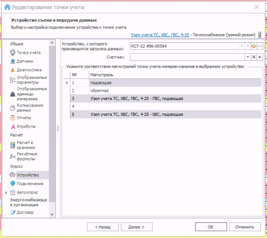

  3. Мы проверим опрос по ранее присланным журналу и дампу. Пришлите скриншот вкладки “Устройство” свойств точки учета, к которой привязан опрашиваемый прибор.
Спасибо за предоставленный скриншот заводской программы.
4-25 устройство
