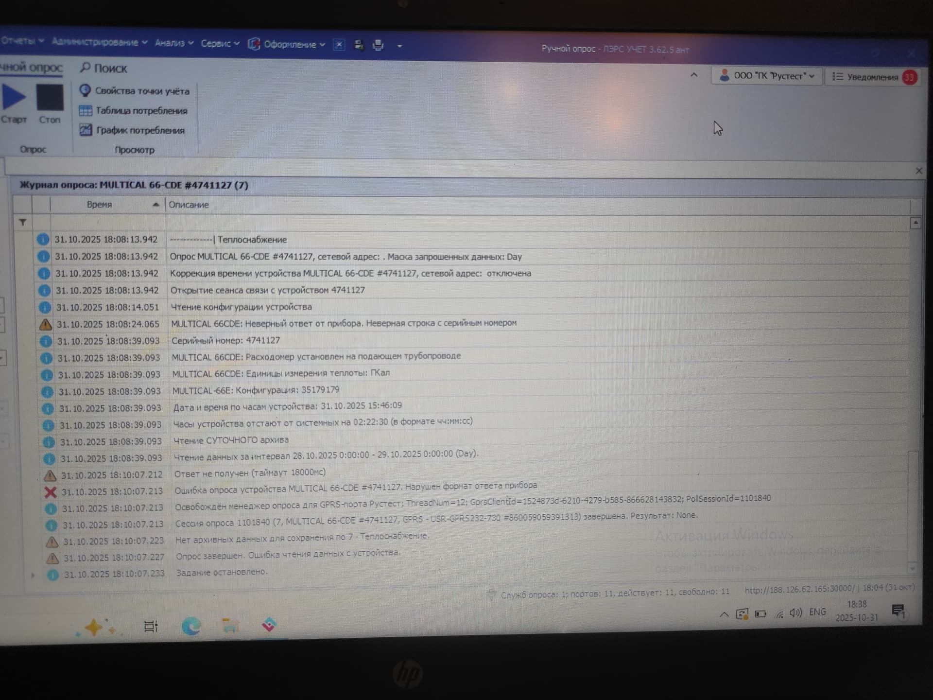

Здравствуйте. Была ли у кого-нибудь подобная проблема с опросом multical 66e. В multical установлен Преобразователь интерфейса Multical 66-CDE, -601 плата низа от лэрс. При опросе прибора, его параметры читает, а вот архивы никакие читать не хочет, пишет “нарушен формат ответа прибора” Прикреплю скрин ошибки
Так как часть данных читается, судя по всему имеют место проблемы со связью. Попробуйте подключить прибор напрямую через COM-порт и проверьте будет ли возникать рассматриваемая ошибка при опросе прибора через это подключение.
Со связью проблем нет, перепроверял, и антенны на улицу выносил, сигнал стабилен, и время ожидания ответа увеличивал, толку нет. Причем такая история один в один на втором объекте, с такой же конфигурацией, multical 66e и плата низа от лэрс, и выдают идентичную ошибку. Читаю эти multical через модемы usr-gprs232-730

Попробовал, все читает, через лэрс, прямое подключение, не пойму тогда что не так, в модеме перепроверил настройки, все правильно выставлено по скорости передачи данных. Почему именно на архивах это происходит при том что прибор опознает полностью?
