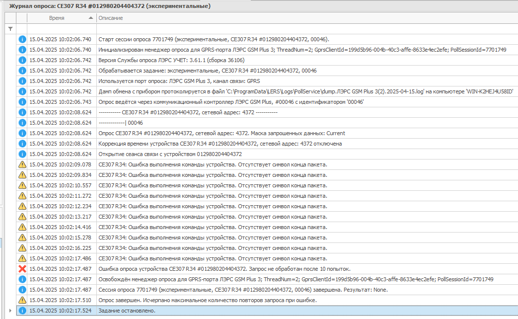

Опрашиваю устройство СЕ307 R34 через модем ЛЭРС GSM Plus 3.
Журнал опроса выдаёт предупреждение:
“СЕ307 R34: Ошибка выполнения команды устройства. Отсутствует символ конца пакета.”
При подключении через другие модемы, например ЛЭРС GSM Plus или iRZ ATM21.BG таких проблем нет.
Подскажите, пожалуйста, что не так?

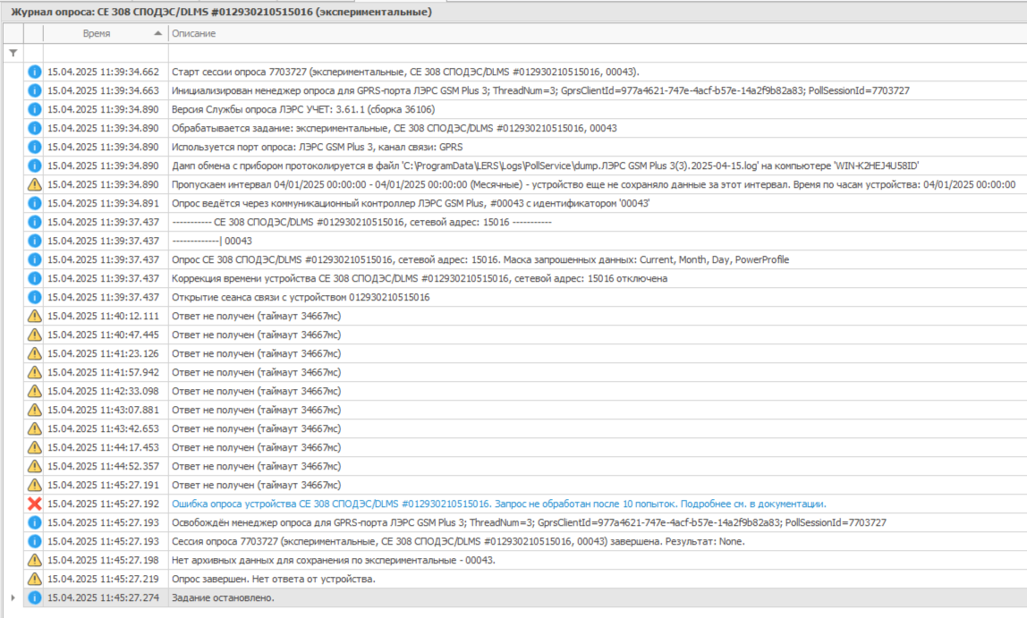

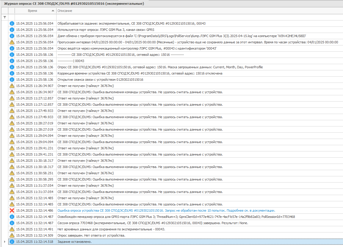

при опросе устройства СЕ308 S31 ситуация другая, но не лучше
пробовал по протоколу DLMS и IEC
всё таки думаю что-то с модемом или утилитой

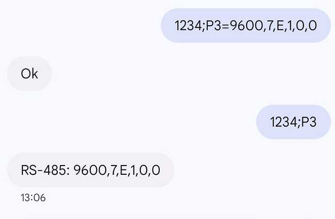

отправляю SMS-команду по настройке порта
и проверяю эти настройки
Е - как принято и по руководству, это контроль чётности.
подключаюсь через утилиту
читаю настройки
в настройках “Нечётный”, то есть “О”.
Если отправить настройку “О” через SMS-команду, при входе через утилиту считается “Чётный”.
Всё наоборот.
И окно утилиты урезано.
только непонятно где правда
пока ориентируюсь на дисплей модема

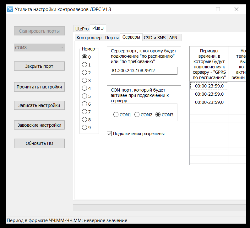

ещё момент
через утилиту невозможно вписать параметр ММп
“Период в формате ЧЧ:ММ-ЧЧ:ММ: неверное значение”
установить возможно только через СМС

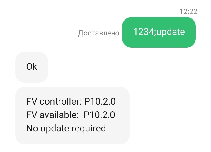

В части работы с утилитой действительно есть временные трудности, мы работаем над устранением ошибок утилиты. Обновление хорошо проходит через GPRS (“удалённое обновление”), а также при необходимости мы высылаем другую утилиту, с помощью которой можно обновить по USB.
Настраивать и считывать актуальные текущие настройки рекомендуем по смс.
По части других ваших замечаний мы проанализируем ситуацию подробнее и напишем здесь ответ.
удалённо тоже не получилось
вчера высылал скрин

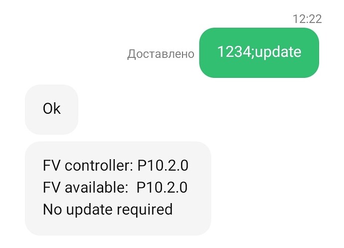

Проверьте ещё раз, у нас удалённое обновление работает. Но если у вас версия прошивки 10.2.0, то это последняя на сегодня версия, и обновление не требуется. При этом ответ должен быть как на скрине ниже:
