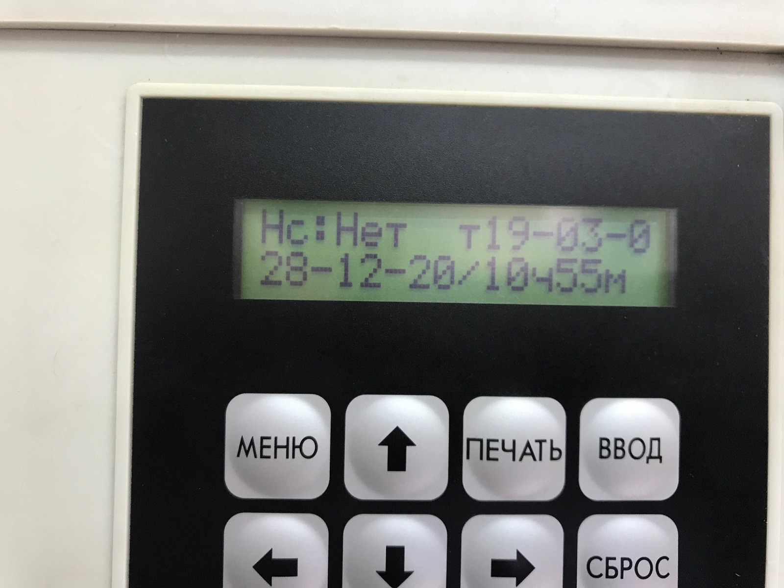

Производитель интересуется, а если архив НС посмотреть на самом приборе, данные отображаются точно также?
Проверьте прибор СПТ961 #13848.
Это уже потребует времени, прибор находится в другом районе города. Попрошу коллег посмотреть данные, как будут на объекте.
Если есть возможность, сделайте фото экрана прибора с ошибкой.
Завтра коллеги приедут на объект, говорят, что скорее всего какой-то сбой на приборе, думают его сбросить, что очистить архив НС. Фото попробуют сделать, но скорее всего ошибка чисто приборная
Ошибка однозначно приборная, но производитель сообщает, что прибор не должен сохранять нештатные ситуации с таким кодом.
вот фото данной НС
Ещё пара фотографий. Пока нет возможности отправить прибор на диагностику, выполнили его сброс. Если снова будут появляться такие НС на нем, то тогда уже будем его снимать.

Мы получили ответ от производителя.
Производитель рекомендует выполнить следующие действия:
В СПТ961 данную ситуацию можно устранить только приведя его настройки в исходное состояние ( см. п. 5.10 РЭ), заново введя настроечные параметры и произведя ПУСК. В СПТ961.2 есть функция стирания архивов без стирания параметров настройки, можно воспользоваться ею.
В случае повторения ситуации, производитель рекомендует обратиться в сервисный центр.
