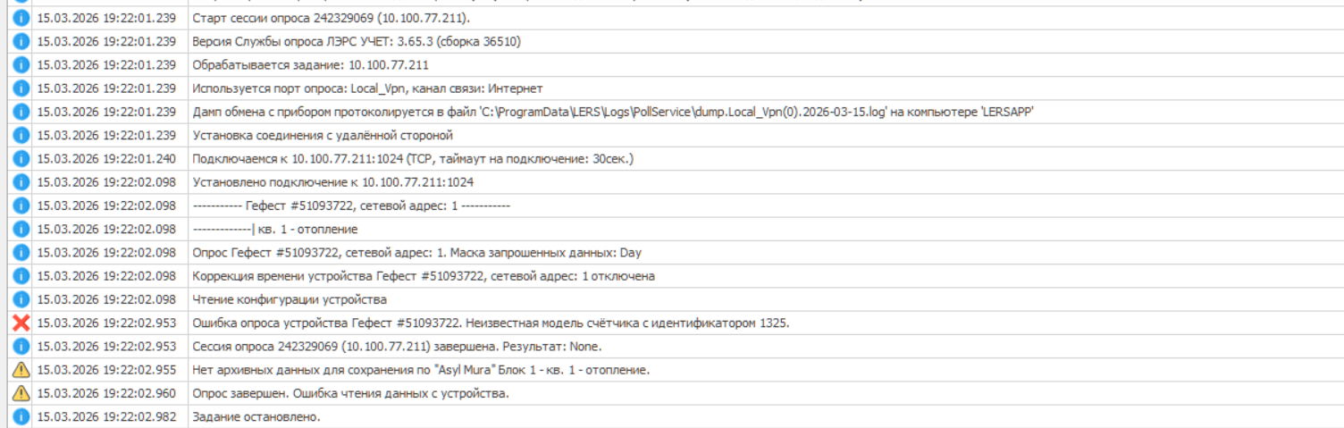

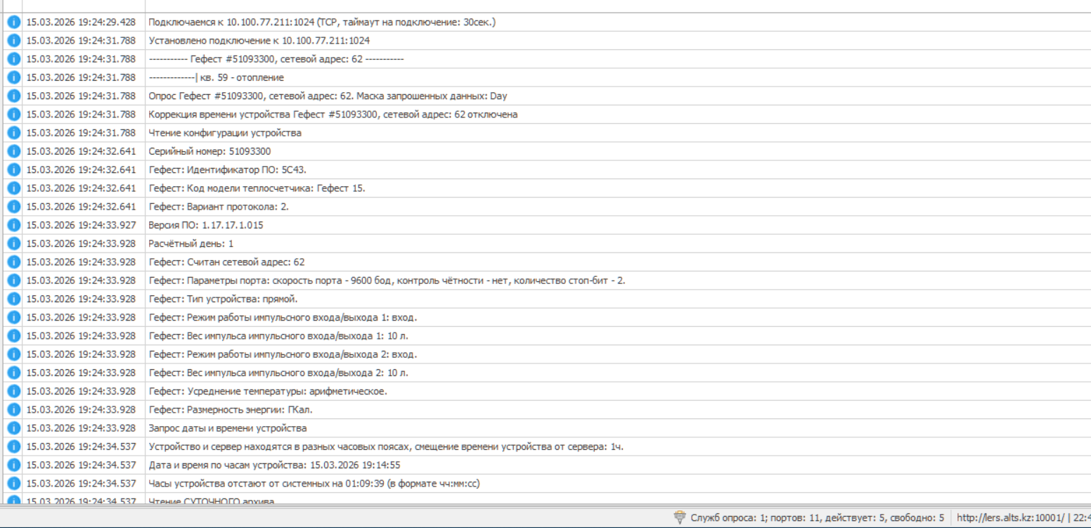

Прошу помощи с настройкой опроса теплосчетчиков «Гефест» на объекте. Версия ЛЭРС УЧЁТ: 3.65.3 (сборка 36510). Из большого количества установленных на объекте приборов нормально опросился только один (зав. № 51093300, сетевой адрес 62, определился как Гефест 15, версия ПО 1.17.17.1.015).
С остальными приборами возникают проблемы. В качестве примера привожу прибор с зав. № 51093722 (сетевой адрес 1, IP 10.100.77.211:1024):
Проблема 1: Неизвестный идентификатор При попытке стандартного опроса программа выдает ошибку: Ошибка опроса устройства Гефест #51093722. Неизвестная модель счётчика с идентификатором 1325. Подскажите, планируется ли добавление поддержки модификаций с этим идентификатором, и если да, то в каком обновлении этого можно ожидать?

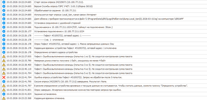

Проблема 2: Ошибки контрольной суммы При попытке опроса этого же прибора в режиме «Определить устройство» возникают ошибки обмена: Не сходится контрольная сумма пакета и Неверная длина ответа: получено 1 байт, ожидалось не менее 4 байт. После 5 попыток запрос прерывается.

У нас на форуме существует правило: один вопрос - одна тема. Пожалуйста, не нарушайте данной правило. В текущей теме подробно будет рассматриваться только 1-й вопрос. На остальные вопросы приведу краткий ответ, но для дальнейшего их обсуждения по каждому из них вам необходимо будет создать отдельные темы.
Как следует из описания ошибки, ЛЭРС УЧЕТ удалось считать идентификатор модели данного счетчика, но такой идентификатор модели системе неизвестен и прибор с таким идентификатором модели в ЛЭРС УЧЕТ не поддерживается. Если вы хотите, чтобы поддержка опроса этого прибора появилась в ЛЭРС УЧЕТ, оставьте отдельную заявку в разделе Поддержка новых устройств, оформленную в соответствии с условиями и правилами оформления заявки.
Причины возникновения данных ошибок по отдельности могут быть разными. Это может быть плохая связь, неисправность прибора, замусоривание канала другим прибором в общей сети, ответившим на запрос целевого прибора, и т.д. Установите заводскую программу данного прибора на компьютере Службы опроса, через которую вы опрашиваете рассматриваемый прибор в ЛЭРС УЧЕТ и опросите в ней рассматриваемый прибор с теми же параметрами, по которым вы производите опрос в ЛЭРС УЧЕТ. Если опрос пройдет успешно, создайте отдельную тему, описав в ней ситуацию и предоставив результаты опроса в ЛЭРС УЧЕТ и заводской программе, а также доступ к рассматриваемому прибору.
