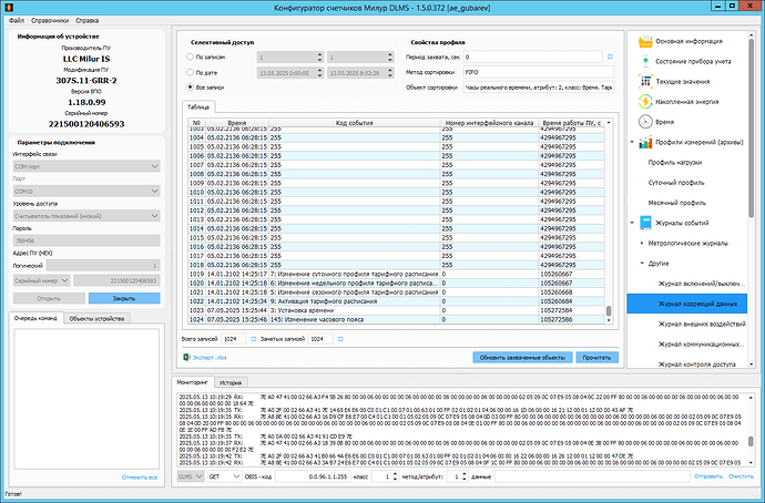

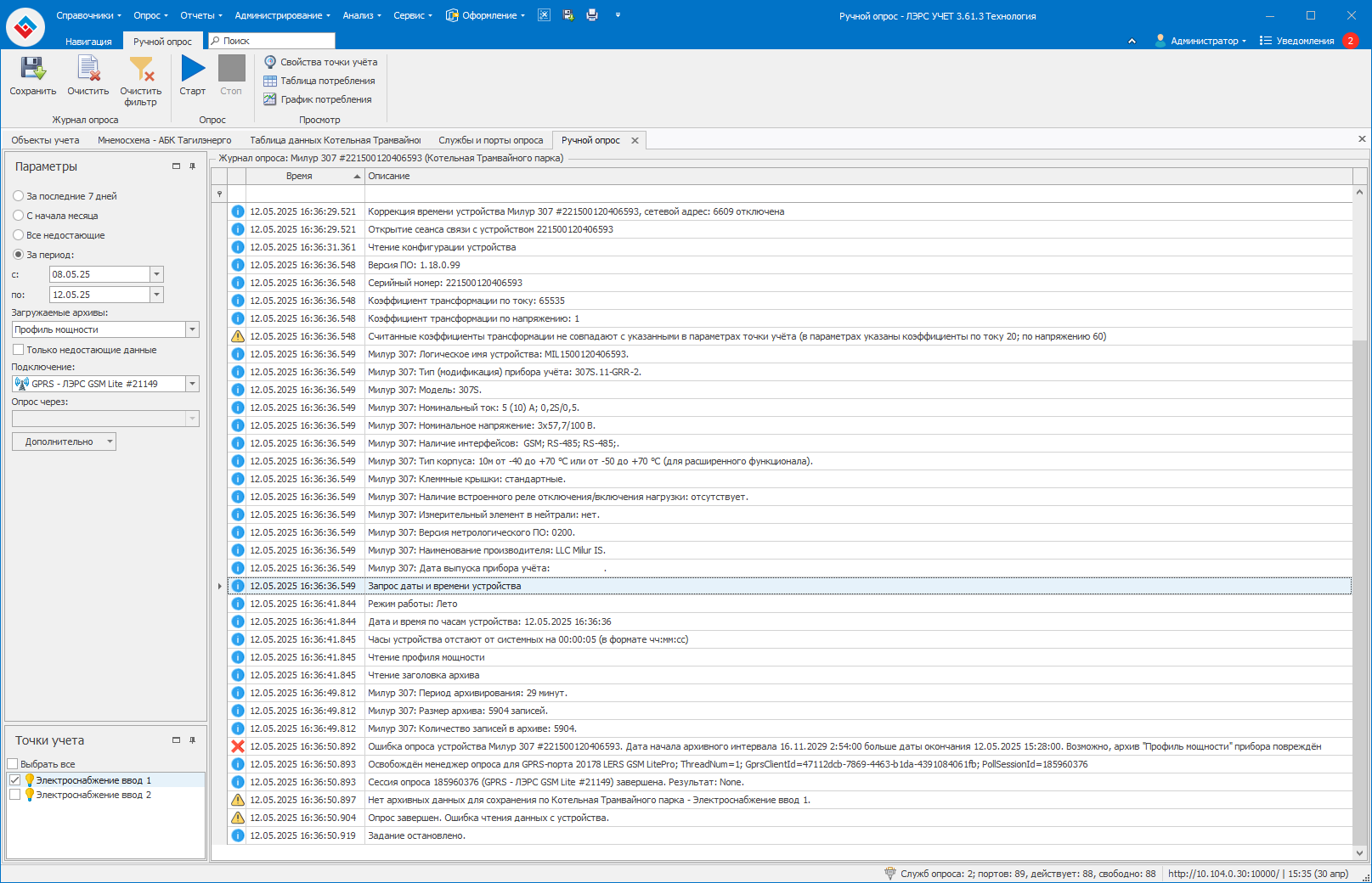

Заводская программа показывет, что имеется 5904 занятых записей архива профиля мощности (из имеющихся в приборе 5904). Архив работает по принципу кольцевого буфера FIFO. Я все 5904 записей сохранил в файл. Профиль нагрузки 307S.11-GRR-2_221500120406593_13.05.2025.xlsx (150,6 КБ)

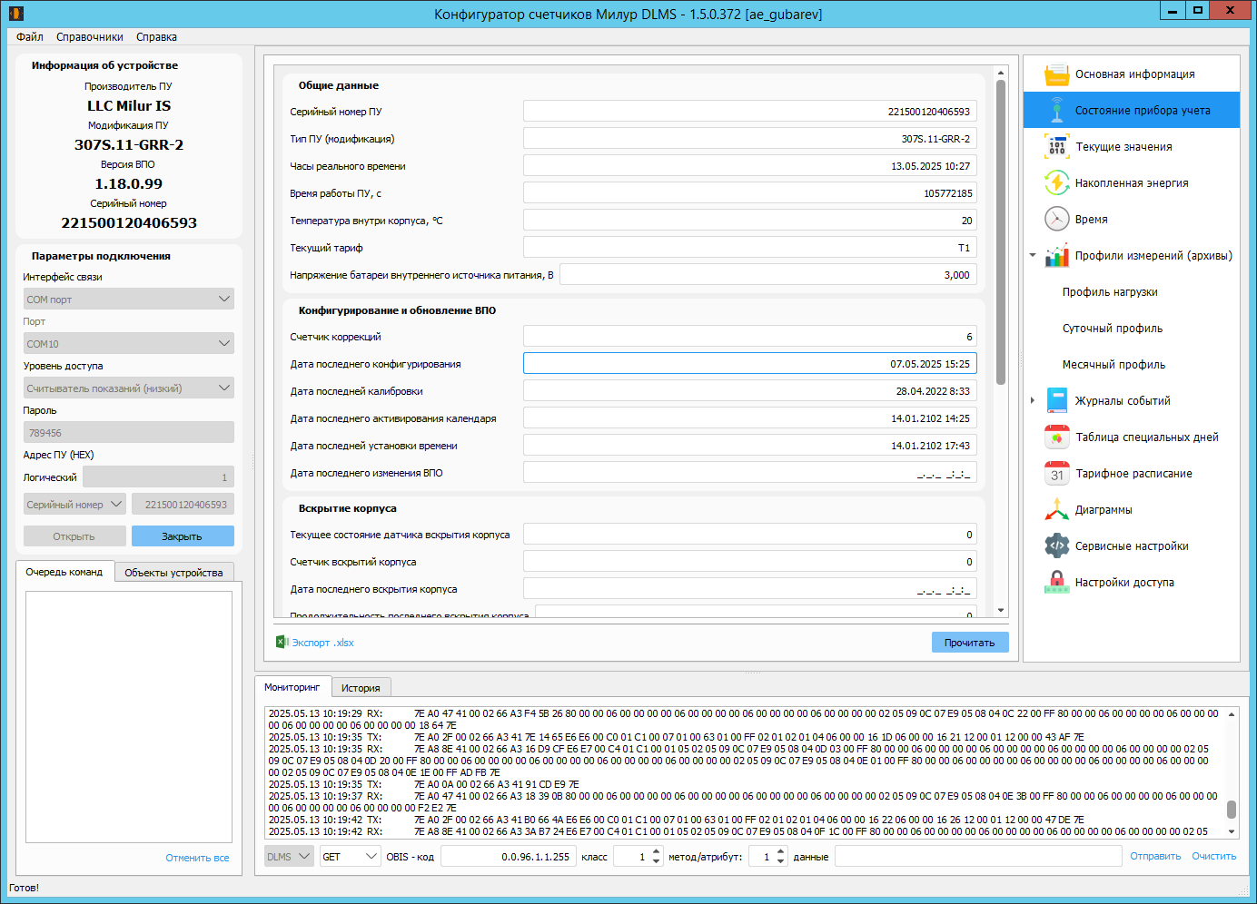

Ещё в заводской программе видно, что Дата последнего конфигурирования 07.05.2025 15:25:
Видимо, сначало из-за севшей батарейки в Милур-307 скакнуло время вперёд. Пришёл на объект ответственный работник с ноутбуком 07.05.2025 в 15:25, поменял севшую батарейку, настроил Тарифное расписание, установил правильное время и часовой пояс. Теперь Милур-307 работает с правильным временем, и заводская программа считывает профиль мощности, начиная с 07.05.2025 15:28:00. А ЛЭРС УЧЁТ, обнаружив в кольцевом архиве даты из будущего, впадает в ступор, хотя так делать не надо.
На сколько нам известно, в архиве профиля мощности Милур-307 запись с первым индексом должна содержать самую раннюю метку времени в архиве, в то время как запись с последним доступным индексом содержит самую позднюю метку. В противном случае для определения границ архива нам пришлось бы вычитывать его весь, что неприемлемо.
Тот факт, что у вас в архиве профиля запись с первым индексом содержит более позднюю дату и время, чем запись с последним доступным индексом, говорит о нарушении данного архива. Пожалуйста, обратитесь к производителю прибора учета и уточните у него как быть в такой ситуации.

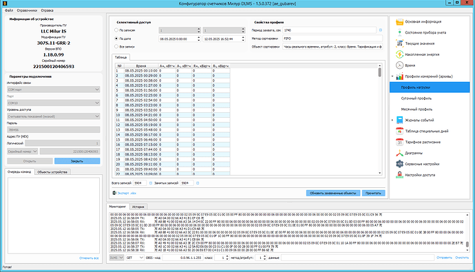

Заводская программа явно не вычитывает весь архив. Если я задаю диапазон с 01.05.2025 по 13.05.2025, то довольно быстро получаю таблицу, начинающуюся с 07.05.2025 15:28. А когда я вычитывал весь архив, это заняло почти два часа.
Откуда вам это известно? Чтобы обращаться к производителю, нужно это знать. У производителя в документации есть описание, как проводить изменение времени, и в этом описании нет ничего о том, что нужно после изменения времени очищать архивы. Более того, в сервисной программе я не вижу возможности очищать архивы или задавать границы. В ней есть только сброс на заводские настройки. Тем не менее, через заводскую программу архивы считываются бысторо и без проблем, а в ЛЭРС УЧЁТ это сделать невозможно.
