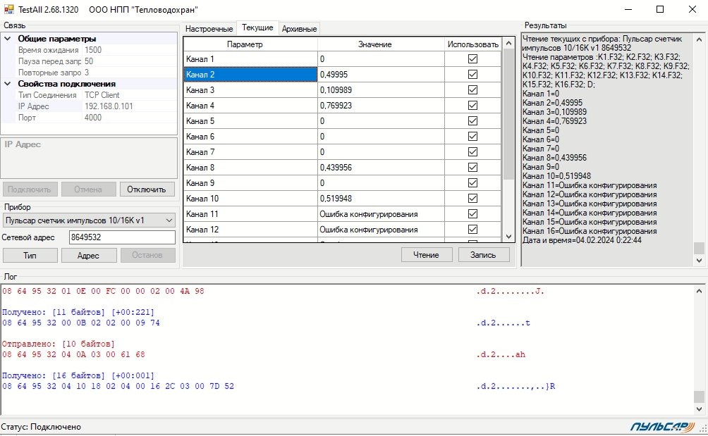

Из присланного скриншота заводской программы видно, что при чтении текущих данных возникает ошибка конфигурирования по каналам начиная с 11-го. В ЛЭРС УЧЕТ ошибка возникает при чтении настроек также на 11-м канале. Получается ошибки конфигурирования каналов начиная с 11-го и являются причиной ошибок чтения настроек при опросе в ЛЭРС УЧЕТ.
Пожалуйста, обратитесь к производителю данного прибора учета, выясните причины возникающих в нем ошибок начиная с 11-го канала, устраните их и повторите его опрос в ЛЭРС УЧЕТ.

Аналогично подключены и другие счётчики но они опрашиваются и работают нормально. В программе testall определяются как 16 канальные и по факту тоже 16 канальные
Будем смотреть физику.
