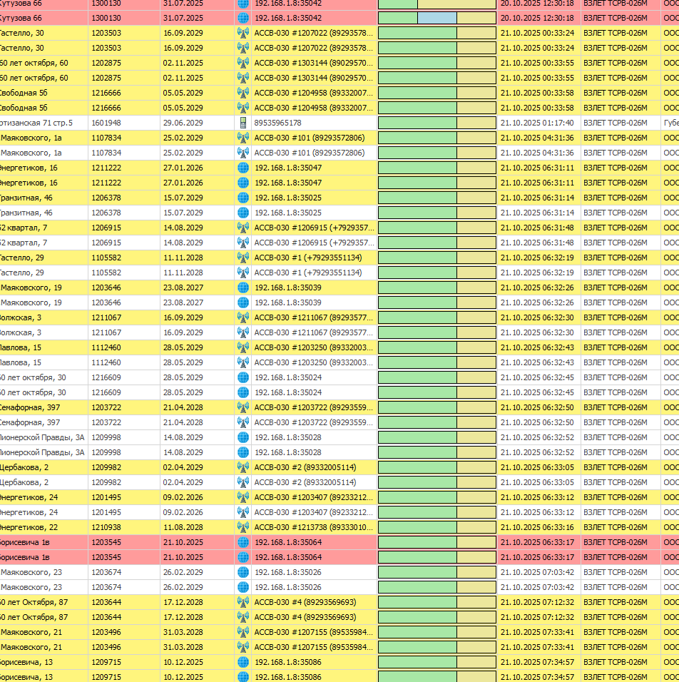

внезапно отвалились (перестали отпрашиваться все тсрв-026м) с ошибкой:
Ошибка опроса устройства ВЗЛЕТ ТСРВ-026М #xxxxx. Неверный адрес данных

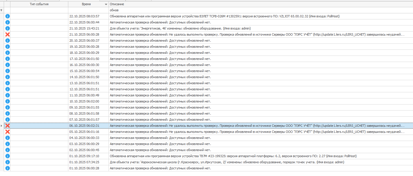

последний успешный опрос 21/10/2025 утром
установки обновлений в это время не было
с чем связаны проблемы с опросом не понимаю
проблема выявлена на любых каналах - csd, gprs, inet

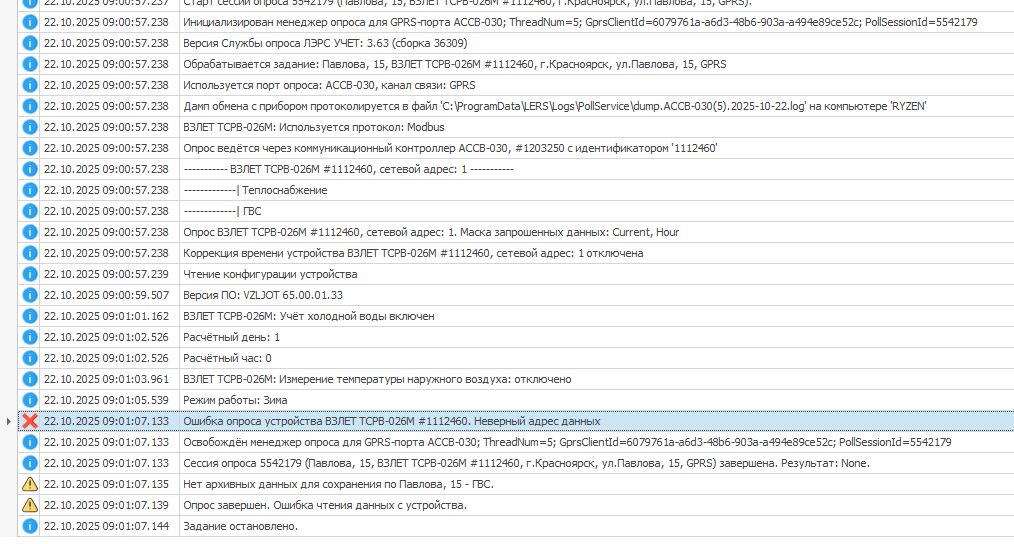

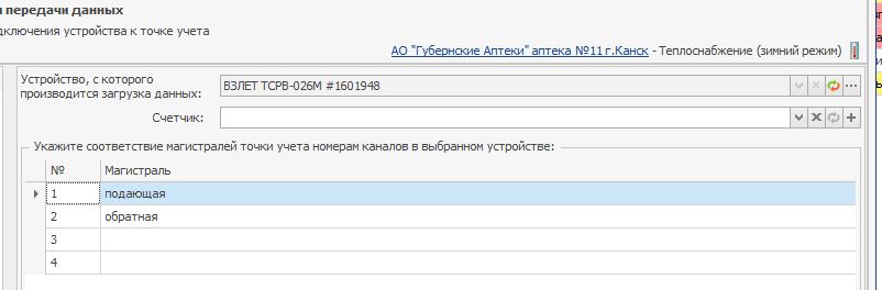

Приложите, пожалуйста, файл журнала опроса, скриншот которого вы приложили и дамп обмена, который относится к этому журналу. Приложенный дамп немного не тот. Также приложите скриншоты привязки каналов и ячеек по каждой точке учета, которая фигурирует в присланном журнале.

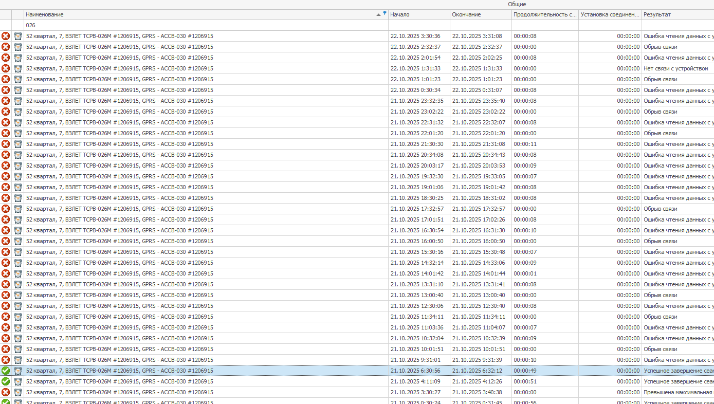

В присланном журнале опроса не воспроизводится изначальная ошибка. Там возникает другая ошибка.
Пожалуйста, приложите журнал опроса, в котором воспроизводится изначальная ошибка и дамп обмена к этому журналу.
да действительно, по обозначенному csd другая ошибка
Ошибка опроса устройства ВЗЛЕТ ТСРВ-026М #1601948. Значение блока данных некорректно
для примера журналы с одной и той же ошибкой

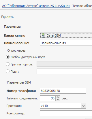

прошу напомнить ваш ip и порт для разворачивания модемов
Приложите дамп обмена хотя бы по одному из присланных журналов опроса, где отражена рассматриваемая ошибка.
Для начала сообщите модель настраиваемого модема. Это будет АССВ-030, который фигурирует в ваших журналах? Если да, направьте его на 95.167.224.34:2060 и сообщите его реквизиты.

Приложенные дампы не относятся ни к одному из присланных журналов. Пожалуйста, приложите дамп обмена, который относится хотя бы к одному из ранее приложенных журналов, о чем я просил ранее.
Могу добавить вас лишь в третий сервер, прошу указать вызывной номер.
Вызов будем производить с номера +79141754418.
Пожалуйста, сообщите реквизиты GPRS-контроллера и прибора учета, который к нему подключен и на котором воспроизводится рассматриваемая в данной теме ситуация.
