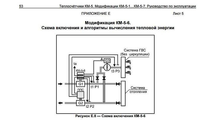

Давайте рассудим что такое КМ-5-6…мм… Это тепловычеслитель к нему подключен механический счётчик с импульсным выходом и термопреобразователем, тоесть я при открытии этой точки учёта должен видеть дополнительные параметры, а именно температуру гвс и расход гвс, а их нет…отображается как км-5-4. Как то неправильно как вы считаете?
Подскажите, какой именно у вас прибор: КМ-5-6 или КМ-5-6И? Убедитесь что вы правильно завели прибор.

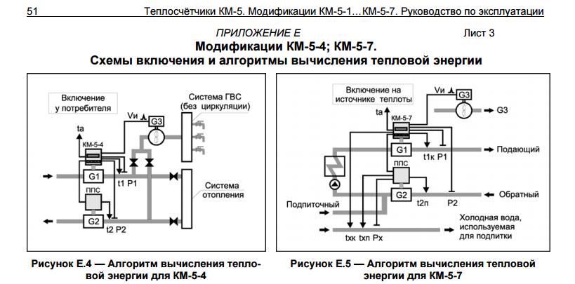

Есть модификации АИТП где импульсный счётчик холодной воды подключен к км-5-4 и можно смотреть сколько воды ушло на нагрев, как мне увидеть параметр “Vи”? где выбрать такой параметр ?

Получился долгий ответ)) ну потому что разобрался …на третий канал надо было новую точку учёта просто делать)) тема закрыта…
