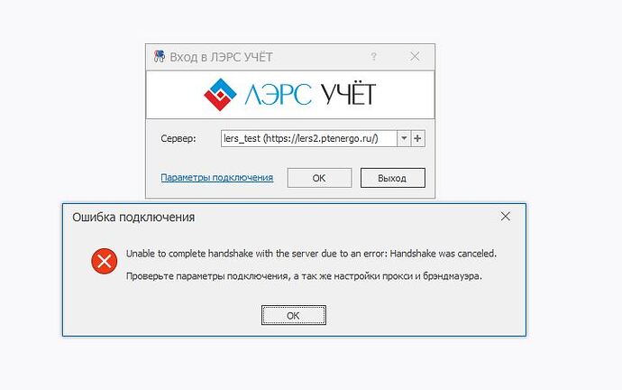

Здравствуйте. Установили сервер ЛЭРС в docker. В веб-интерфейс удается войти, служба опроса подключилась. Но десктопный клиент не подключается, выдает ошибку “Unable to complete handshake with server due to an error: Handshake was canceled.”
Ошибка возникает уже после проверки логина и пароля (т.е. если ввести неверный пароль, то пишет “Не удалось войти в систему…”). Подключение через клиента осуществляется на тот же ip и порт, что и через web. Как её исправить?
