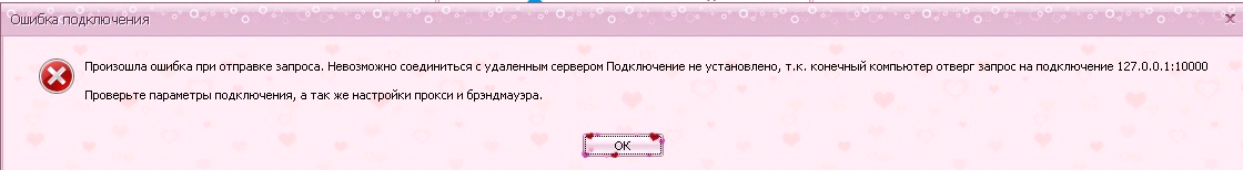

после обновления 3.51.2 начал падать сервер, помогает перезагрузка компьютера, на котором он установлен и после в течение рабочего дня сервер функционирует в штатном режиме, но через какое-то время, предположительно ночью, сервер снова “ложится”, выдавая следующее сообщение
У вас на сервере явно наблюдаются проблемы с шифрованным обменом. Кроме сбоев подключения к серверу БД есть ещё ошибки подключения к нашим службам:
The remote certificate is invalid because of errors in the certificate chain: UntrustedRoot
Обычно это означает, что у вас нет нужных обновлений системы безопасности, из-за которых невозможно установить зашифрованное подключение. Пожалуйста, убедитесь, что все последние обновления безопасности установлены на ваш компьютер.
По имеющейся у нас информации КриптоПро влияет на работу SQL Server, в результате чего может возникать описанная ошибка. У всех клиентов, которые сталкивались с подобной проблемой при установленном КриптоПро, помогало удаление данного ПО.
Нам неизвестно по какой причине КриптоПро может влиять на подключение к SQL Server.
