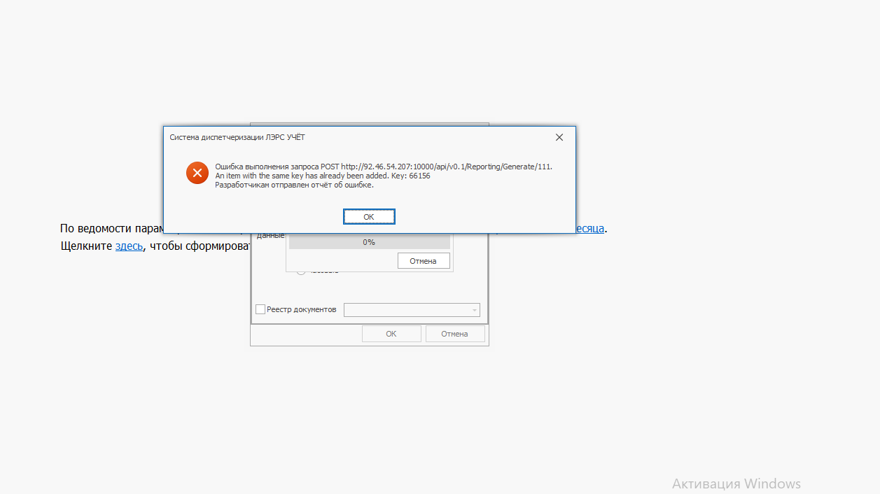

Приложите, пожалуйста, аналогичный скриншот, на котором Рабочее место оператора видно полностью.

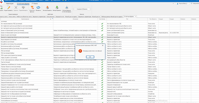

Приложите, пожалуйста, отчетную форму, связанную с формируемым отчетом.

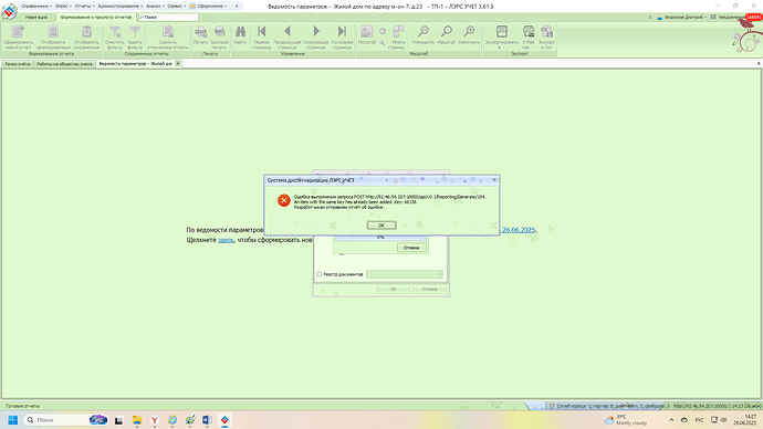

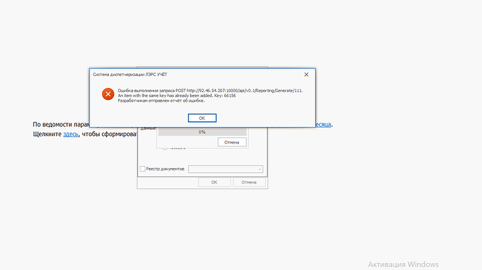

При формировании ведомости параметров с любой отчётной формой выходит ошибка.
Но при этом можем сформировать акт.
Ошибка возникает при формировании отчета ведомости по любому объекту или по определенному(ым)?
По всем приборам.
Не совсем понятно о каких приборах идет речь. Мой вопрос звучал несколько иначе. Пожалуйста, дайте на него ответ.
По всем объектам
У нас на тестовом стенде с текущей версией ЛЭРС УЧЕТ 3.61.5 ни по одному из объектов данная ситуация не воспроизводится.

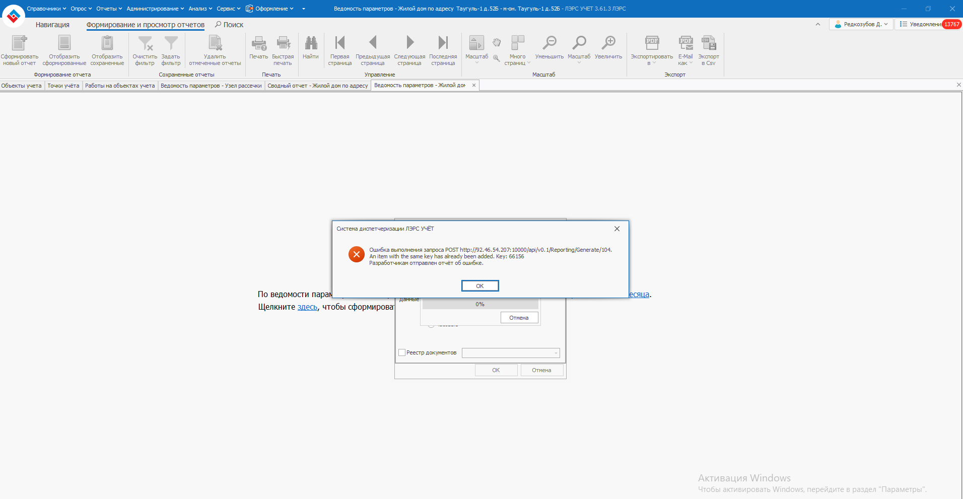

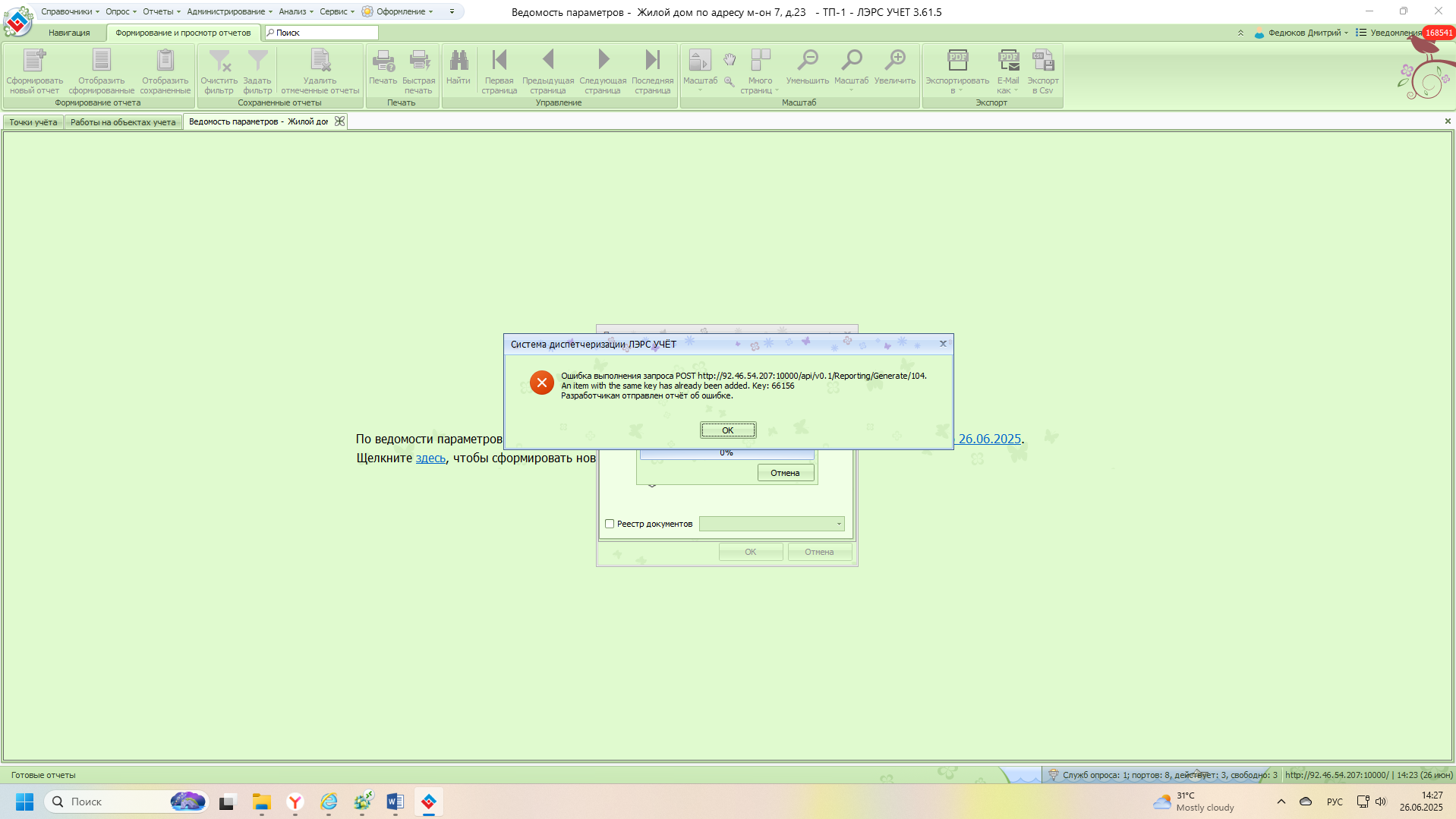

Пожалуйста, обновитесь до текущей версии 3.61.5 и проверьте воспроизведение ситуации в ней. Если ошибка повторится в текущей версии, создайте в ней резервную копию БД и приложите ее к данной теме.
Выполнено обновление до версии 3.61.5. Ошибка не исчезла.
Перезагрузили сервер базы данных, а также добавили процессорных ядер.Ошибок при формировании отчётов не возникает.
